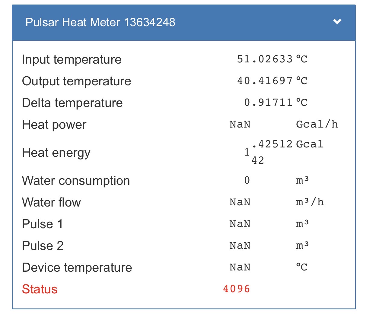

Помогите пожалуйста подправить шаблон.
Теплосчетчик подключен, передает показания. Но видно изменился их порядок.
Дельта температур - это как раз таки показания расхода тепла.
