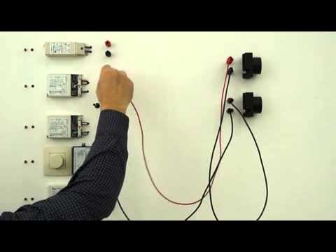

Решил перейти на регулирование света путем 1-10В. Вот информация об этой схеме:
Поставил вот эти модули для регулировки:
