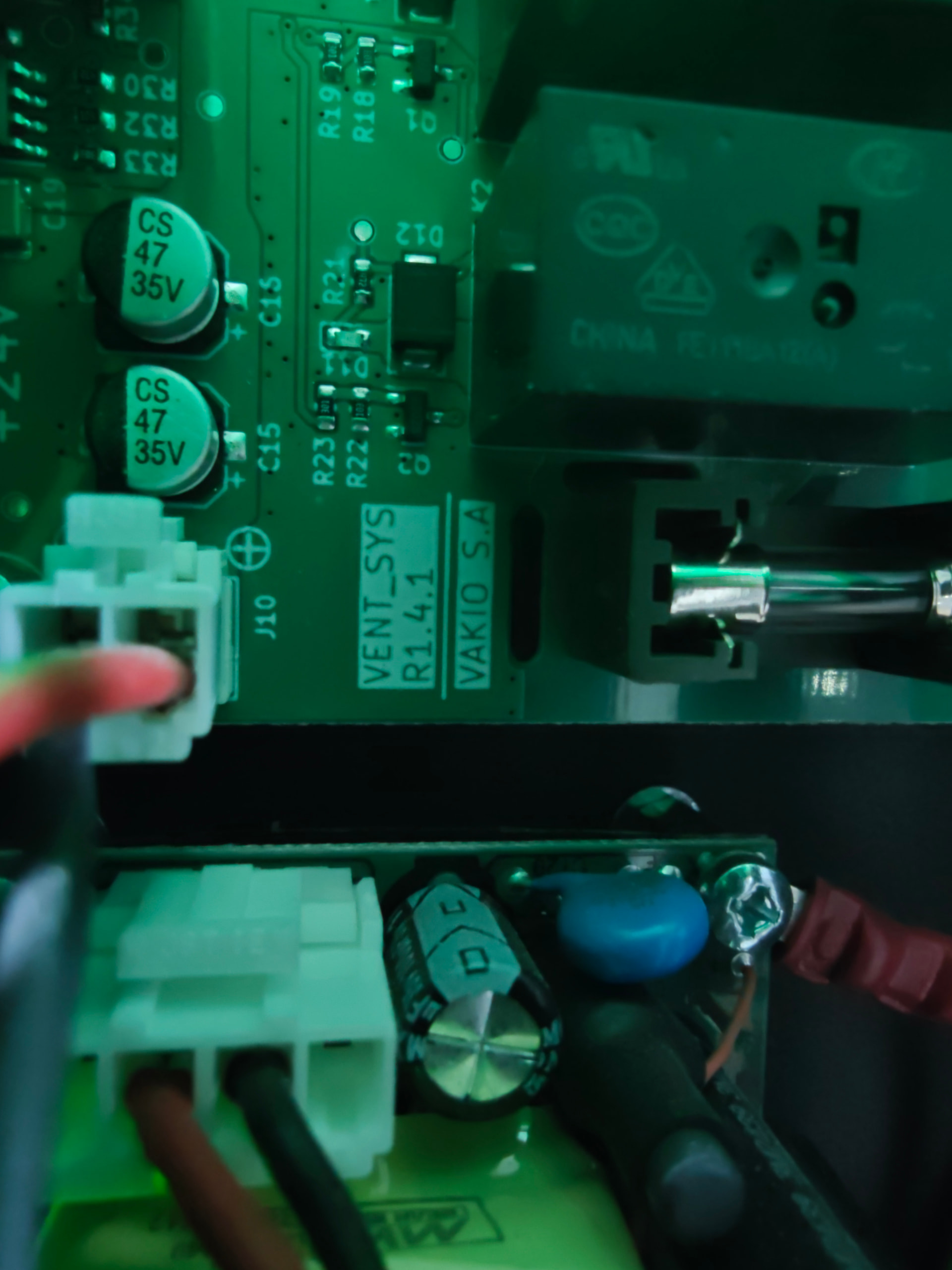

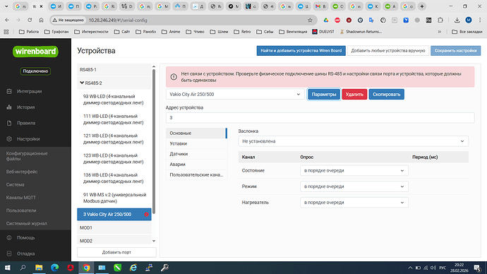

Cобственно, увидел новость что появилась поддержка VAKIO CITY AIR 250, ну я и побежал заказывать. Накинул тестовую прошивку на WB чтоб появился шаблон, вбил по инструкции адрес 3 и нифига, а еще при подключении 485-ого от WB родной пульт полностью отстегивается от управления приточкой и на нажатия кнопок не реагирует. Пробовал цеплять 485 - usb напрямую к вент установке и openmodscan мониторить линию, думал может адрес другой, но на report slave id не отзывается ни один адрес. Помогите с настройками пожалуйста.

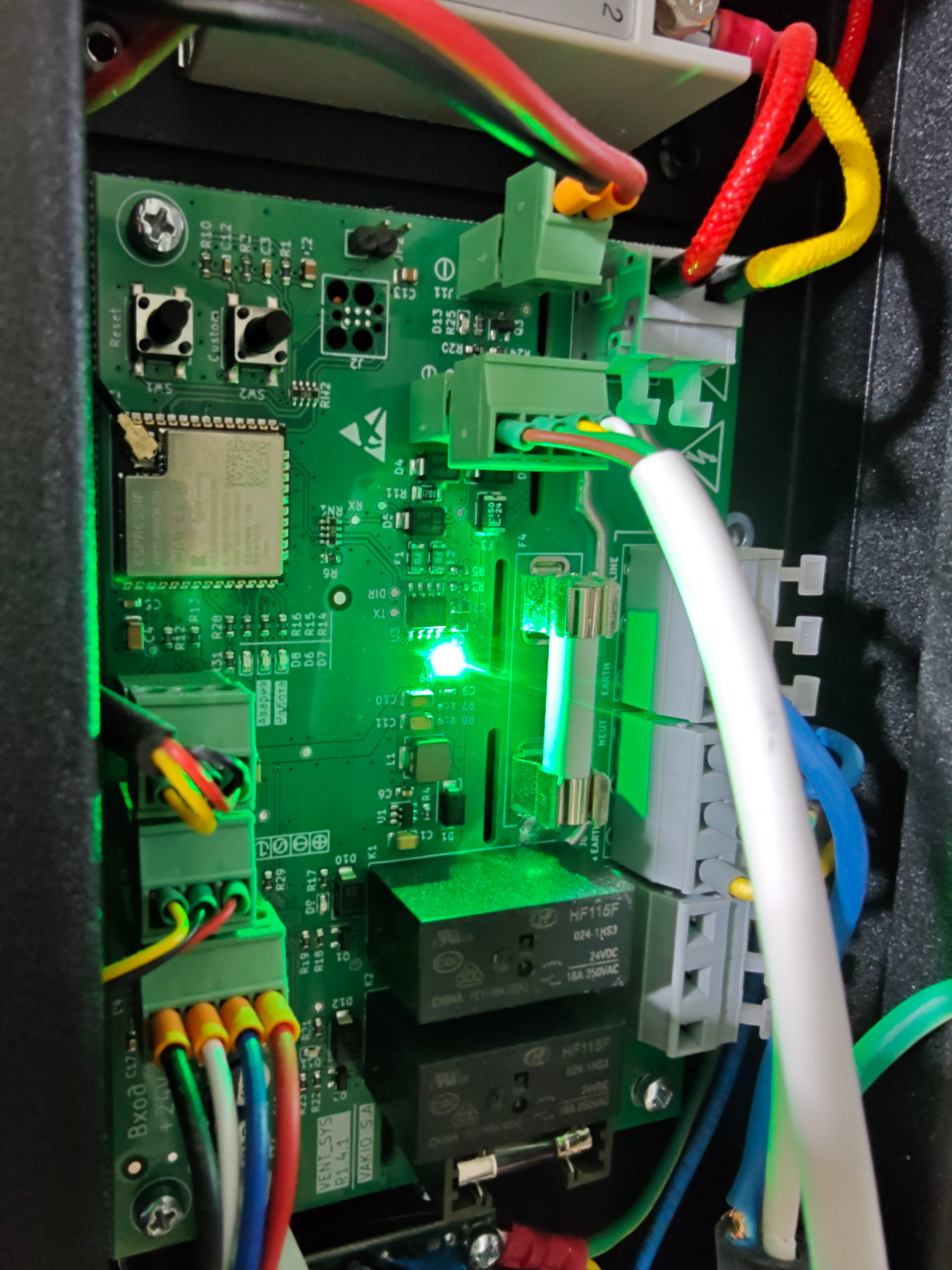

Здравствуйте. Да, похоже у вас версия платы, отличная от той, которая упомянута в нашей документации. Согласно нашей документации, интеграция работает с:
  • Плата VK-44N01 v.1.0.1 в новых ревизиях VAKIO City Air 500/250
  • Плата VK-44N01_R0.1.4/VK-44N01 v.1.0.0 в старых VAKIO City Air 500
Да, похоже придется все таки мучать MQTT пока не раздобуду плату, предлагаю в руководстве сделать шапку что текущая ревизия плат несовместима с WB по modbus, вент установка была куплена в офф магазине в декабре 25 с артикулом VAKIO CITY AIR 250 V2

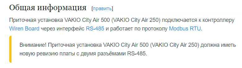

Там это и так описано…Тем более, имеет значение не столько артикул самой вент установки, сколько модель платы:

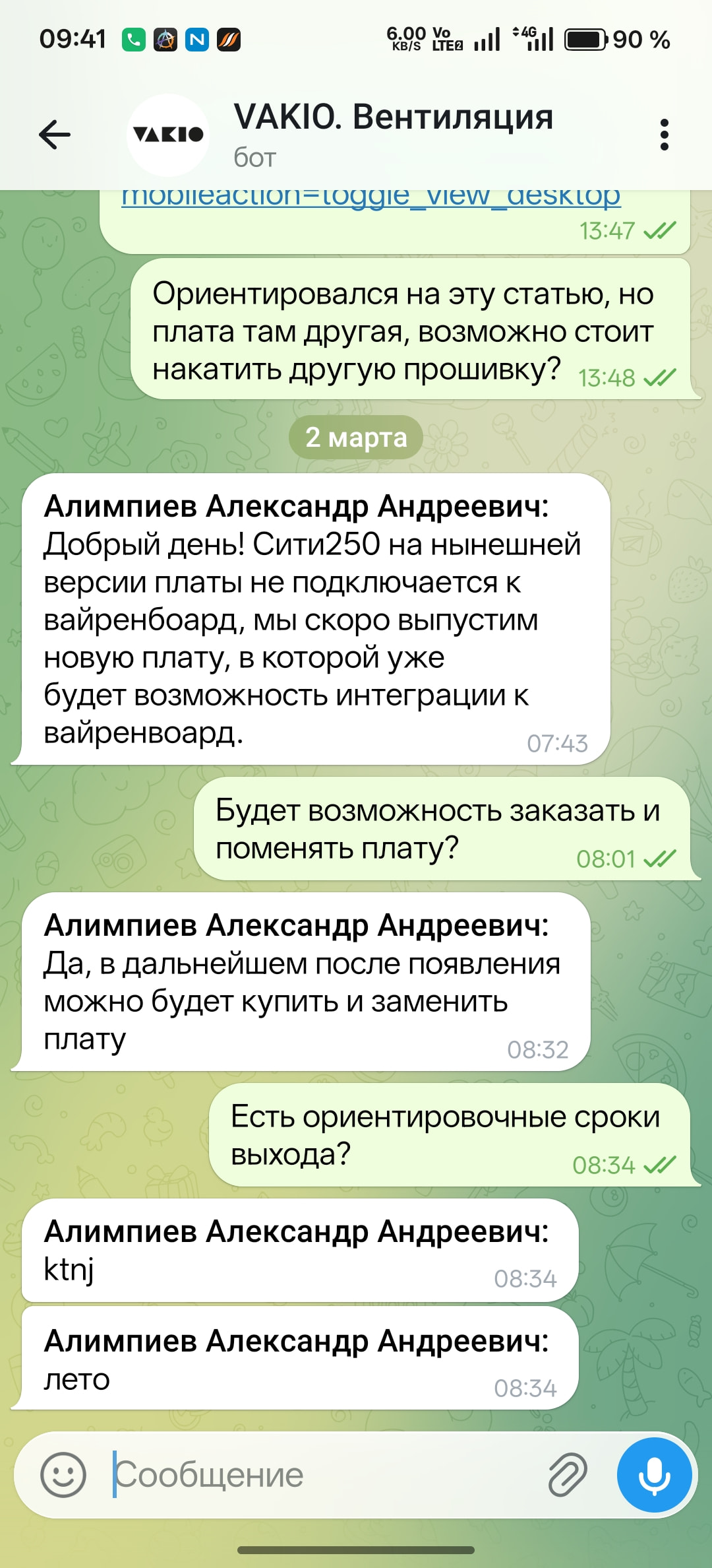

В ответе поддержки написали же, эта версия плат еще в разработке для 250 установки и будут они только летом , а все что сейчас в продаже по air 250 несовместимо.
