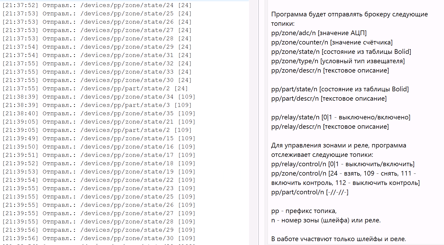

Сделал, действительно удаляются топики если публиковать пустые значения. В архиве исполняемые файлы для замены. Изменился только сервер, а конфигуратор остался тот-же.

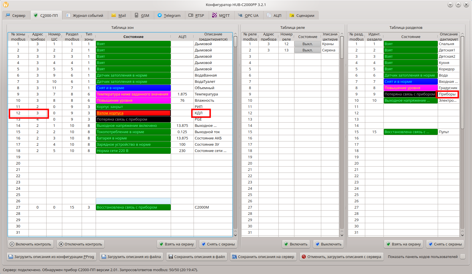

Чтобы вывести состояния самих приборов, нужно в конфигурации ПП добавить зоны, у которых номер шлейфа равен нулю, а тип зоны: 3. И задать описание для этой зоны. Тогда в событиях будет больше информации.
Это сделано для каждого прибора и если вывести в один раздел вместе с пультом - то он не показывает какой именно прибор вскрыт, чтобы показывал прибор - нужно для него создать отдельный раздел и сделать его описание. При этом на пульте вне зависимости от создания разделов - показывает какой прибор вскрыт.
Беру в охрану через таблицу разделов по номеру разделов. Те если есть раздел 1 в коротком находятся шлейфа, то да он все шлейфа ставит на охрану или наоборот внимает. Тоже самое я думал провернуть и с группой разделов через таблицу, но не заработало.

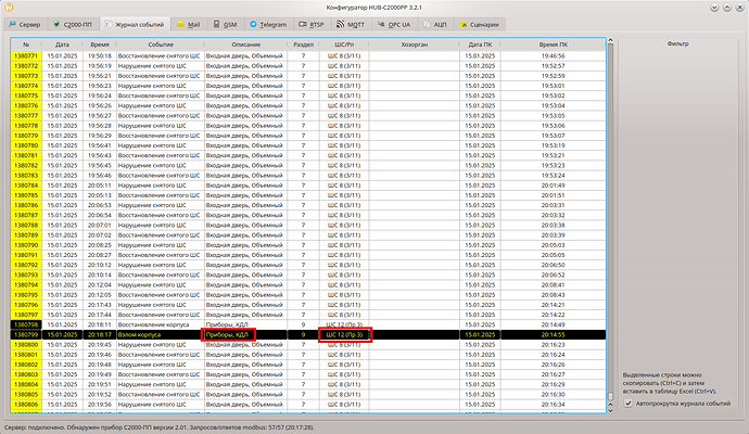

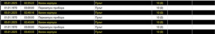

А вот как выглядит взлом корпуса у меня. Обратите внимание на столбец “ШС/Рл” в журнале событий. Это в Linux. В конфигурации пульта состояния всех приборов в одном разделе.

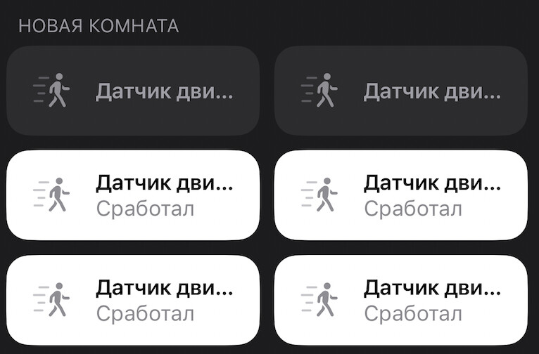

Удалось разобраться, датчики тестовые и реле залетели (SprutHub, Homekit), проверяю тестирую, добавляю остальные датчики и выложу шаблон.

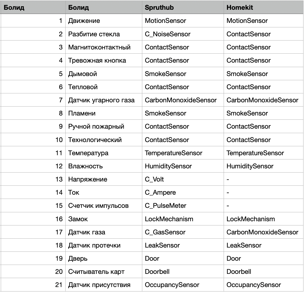

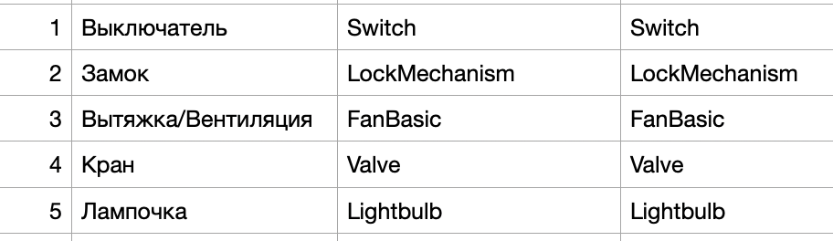

Сопоставил датчики, немного подправил и добавил еще парочку, если не сложно их добавить - будет отличным решением для полной интеграции.
16 Замок - что имеется ввиду? Таблица ведь для шлейфов, а не для реле.
3 и 19 это не одно и то же? Если не одно и то же, тогда почему нет окна?
20 не понимаю назначение.
21 - это емкостной? Может его емкостным назвать?
Наверно нужно еще добавить Прибор (события о состоянии прибора). Нужно ведь?
И может я переупорядочу, например чтобы 7 и 17 были рядом?
Да, верно. Здесь я бы хотел уточнить может есть возможность также добавить тип устройства в реле, по тому же принципу топик как в датчиках сделать, и тем кому нужно уже выставят необходимый девайс и получат его сразу в УД. Например такие типы
Да верно одно и тоже, только в HomeKit есть сущность дверь, и она отдельно работает от контакта и нету сущности окна. Поэтому окно не добавил.
Здесь имеется ввиду если болид передает данные со считывателя (статус, ошибку или попытку считывать левой меткой) - то будет идти звонок в дом, те как будто на вызовной панели домофон кто-то позвонил, тем самым через УД можно вызвать всплывающее окно с камеры, и тд.
Да емкостей, объемный - сути не меняет, он так назван в системе УД поэтому я по привычке его обозвал так, можете назвать в терминологии Болида.
Если можно добавить топик и получать с него сообщения, то было бы неплохо.
Поменял, можно тогда на такой варианте остановится.

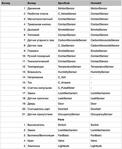

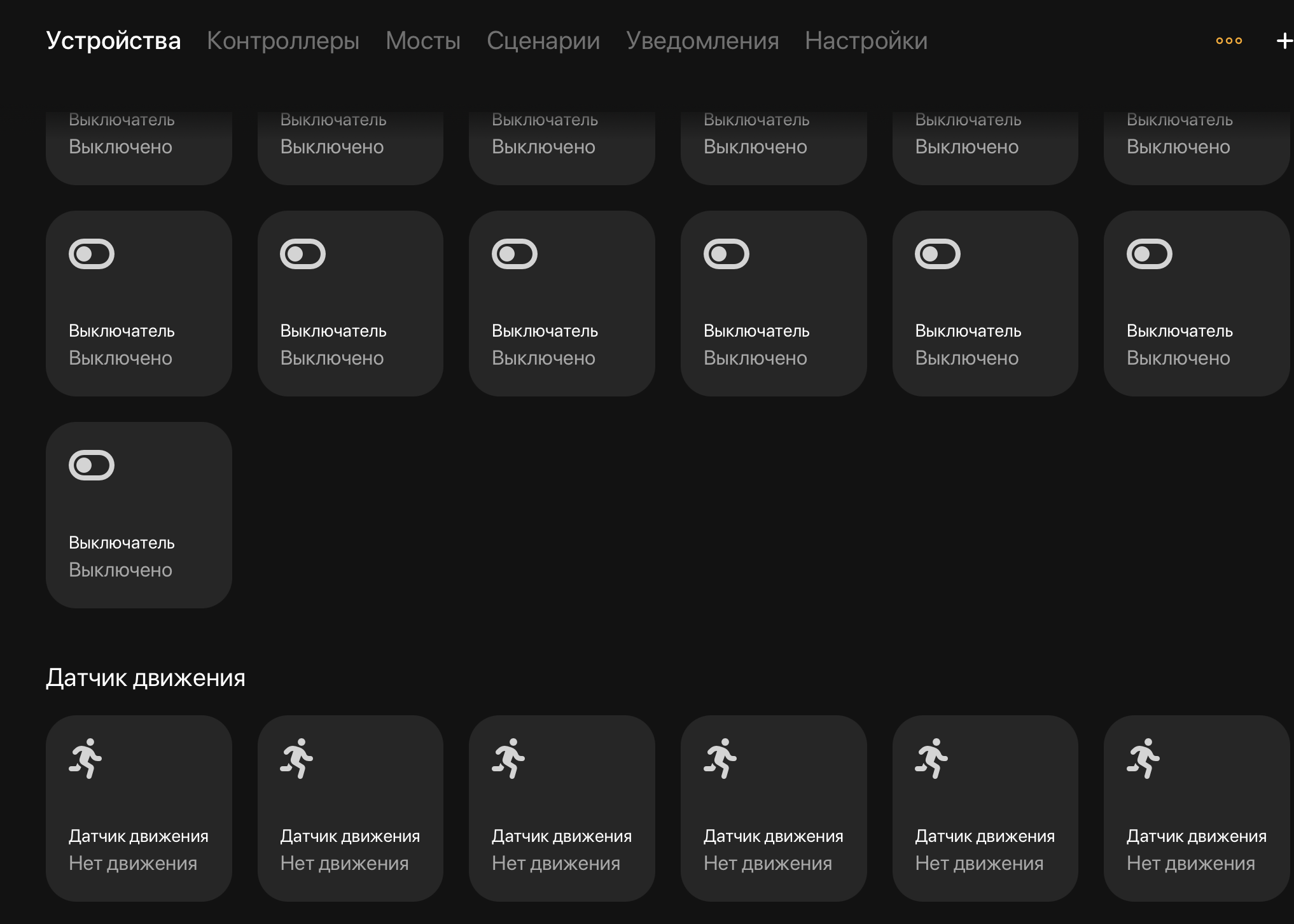

Сделал по данной таблице шаблон и протестировал, по ошибкам и предложениям чуть ниже.

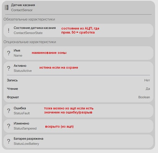

  1. По состоянию датчика, сейчас датчик в конфигураторе HUB передает статусы: охрану взятие, снятие, контроль и тд, но не передает само состояние датчика (открыто или закрыто).
    В УД логика работы такая - датчик все время мониторит состояние и передают его в систему умный дом, даже если если не включена охрана. Если поставить в охрану - и срабатывает датчик то уже подается сигнал проникновения (затопления и тд). Предложение - по датчикам передавать только состояние по примеру реле (0 не сработал, 1 сработал), либо как вариант забирать состояние АЦП если из него можно забрать необходимые данные двух состояний.
В варианте конфигуратора через MQTT можно отследить состояние реле, тк оно имеет значение 0 или 1 (простестировал, работает отлично), а вот в state датчиков передает информация со шлейфа 24/109 и тд - соответсвенно УД не видит его состояние 0 или 1 и считает что они всегда срабатывают тк имеют значения отличные от 0 или 1 и не указанные в шаблоне.

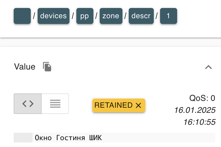

  1. Раздел pp/part/state можно получить при запуске программы в MQTT только сделав такие действия, нажать в разделе MQTT сохранить чтобы топики начали публиковаться, затем остановить и запустить сервер. После чего считываются состояние разделов и передаются топики part в MQTT. Из-за этого при настройке в УД не залетели охранные программы, пришлось какое-то время повозиться и запускать вручную разделы на охрану чтобы поймать MQTT. Предложение: публиковать топики part сразу по умолчанию.
  2. Описание разделов pp/relay/state/descr/ мне не удалось никак получить в MQTT, он не выводится в моем случае вообще.

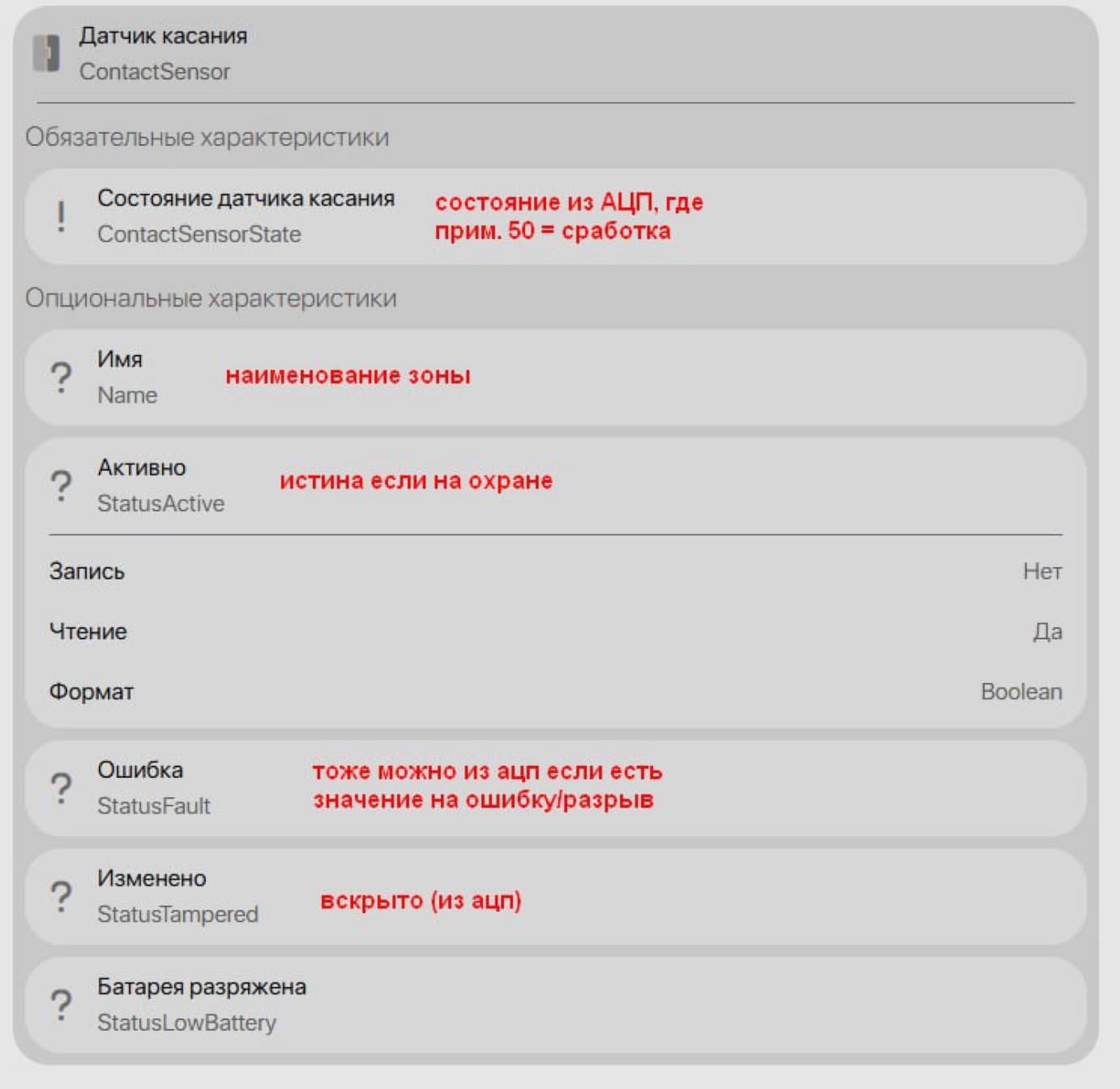

  6. В самом датчике также есть характеристики в которые можно записать разные значения, если их забрать из Болида. Например так.

  1. Полное состояние в топике /pp/zone/state я оставлю, может пригодится. Но добавлю топик /pp/zone/alarm, в котором будет 0 (отсутствие тревоги) и 1 (тревога).
2…4 Разделы проверю, доделаю.
  1. Здесь могу так же сделать топик /pp/part/alarm
  2. Это для пожарной сигнализации. Снять с охраны нельзя, но можно выключить контроль. При включении контроля оно должно автоматически встать на охрану.
  3. Из АЦП лучше ничего не брать, ненадежно. Лучше я сделаю несколько топиков и расфильтрую нужную информацию по ним. Еще подумаю как это сделать, но пока можно так:
    /pp/zone/state - так и остается, все состояния из таблицы состояний Болид.
    /pp/zone/active - 0 (снято с охраны или отключено для пожарки) и 1 (на охране).
    /pp/zone/alarm - 0 (отсутствие тревоги) и 1 (тревога).
    /pp/zone/fault - 0 (отсутствие неисправности) и 1 (неисправность).
    /pp/zone/tamper - 0 (отсутствие вскрытия) и 1 (вскрытие корпуса).
    /pp/zone/battery - 0 (батарея в норме) и 1 (батарея разряжена/неисправна). Это для блоков питания, приборов и возможно для радиоканальных извещателей.

Да отлично, alarm здесь передает ведь всегда состояние датчика вне зависимости от режимов работы, охраны и тд (те пример как в uprog я включаю АЦП и вижу всегда его состояние) ?
