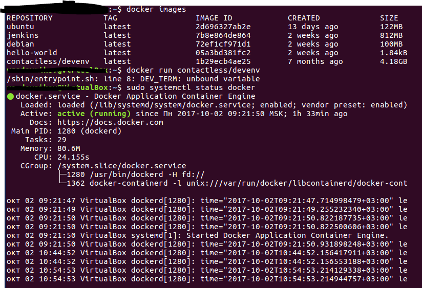

Помогите развернуть Wiren Board в Docker на Ubuntu.
Выдаёт ошибку:
docker run contactless/devenv
/sbin/entrypoint.sh: line 8: DEV_TERM: unbound variable
Проблемы не с докером. Проверено, другие операционки запускаются.
Делаю всё по инструкции https://github.com/contactless/wirenboard
Может уже существуют какие-нибудь готовые решения?
Файл есть но машина не запускается.
