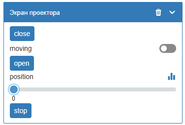

Создайте новое правило со своим названием.
Добавьте туда пример кода ниже, “поиграйтесь” с ним под свои устройства.
появится вот такой виджет, из кода вы поймёте логику как это работает.

Спасибо, попробую. подскажите. а виртуальные устройства с WB 8 пробрасываются в Sprut?
В Sprut.hub пробросятся контролы MQTT каналов всех устройств контроллера в том числе виртуальных.
SyntaxError: error parsing token (line 1) duk_lexer.c:1272
Подскажите, где синтаксическая ошибка?
Я создал файл с таким же названием в разделе правил.
Возьмите шаблон кода из этого файла.
projector_screen.txt (2,5 КБ)
В будущем если планируете писать правила, рекомендую глубже ознакомиться с движком правил wb-rules
если есть сложности с пониманием синтаксиса попробуйте для себя альтернативные инструменты для написания правил wb-rules например:
Спасибо, теперь скрипт запускается.
За ссылки спасибо. Вопрос можно закрыть.
