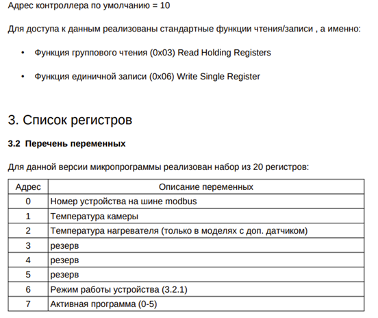

Есть контроллер печи со следующими параметрами
Он влет подключается к свестку:

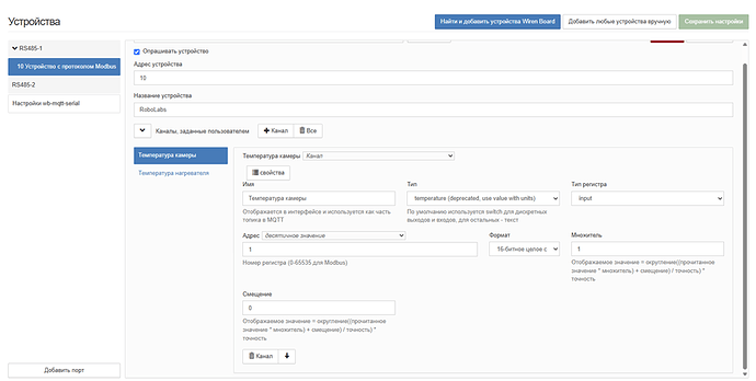

Также сделал псевдоустройство на базе ардуино и микросхемы max485
Оно легко подключается в wirenboard. Я вывел два потенциометра и крутя их меняются параметры (задействовал регистры 1 и 2)
Но вот непосредственно контроллер печи в wirenboard ни в какую не дружат.
Настраивал устройство следующим образом:
Как и написано в статье - опросите устройство с помощью Утилита «modbus_client» — Wiren Board
Ну и при написании шаблона - проверьте какую функцию, какой код команды используете для обмена.
А так же проверьте скорость и остальные настройки порта. Возможно там установлены по умолчанию 9600/N/2
