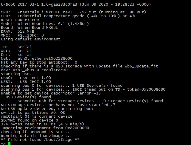

Здравствуйте. Попытался обновить контроллер. Обновился. После выключения попробовал его повторно включить. Не загружается и выдаёт:
Screenshot_1
Попытался сделать сброс до заводских через флешку. Не получилось. Пишет:
Вот на этом он и виснет. Периодически уходит в перезагрузку
Версия контроллера 6.7.2Е
Пробуйте обновиться с другой флешки или попробуйте еще раз обновиться по инструкции.
Покажите, как именован файл для прошивки.
