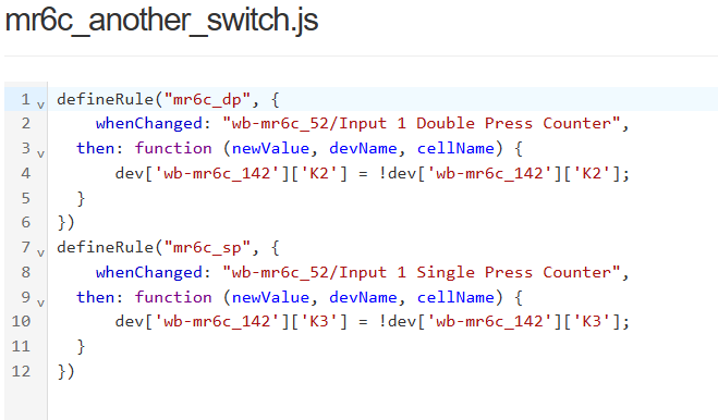

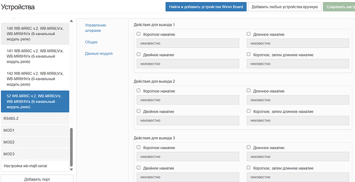

Как убрать заводские привязки к каналам входа каждого реле? например, написал правила для привязки 4го входа, на вход 1го реле-1, а на выкл 2го канала второго реле там другое реле и т.д. Вот тут ничего нет
в правилах написано чтобы включал др канал, другого устройства, все правильно отрабатывает по правилу, но почему он все равно параллельно включает этот заводской канал???
Где смотреть вот такие не понятные действия??

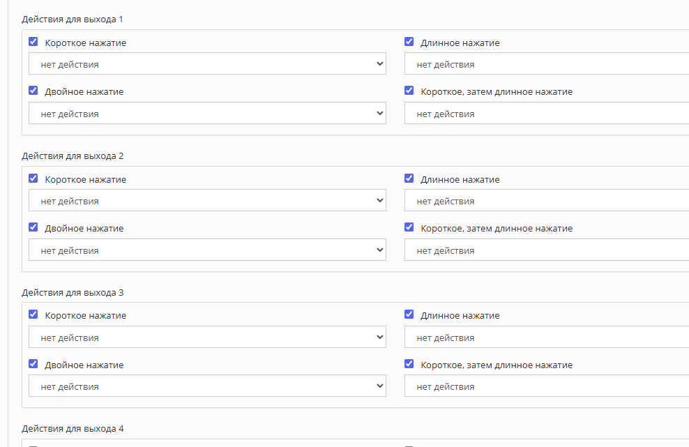

Снятый чекбокс обозначает “ничего не менять в настройках”, а не “выключено”. Поставьте галку и укажите нужное действие явным образом.
3 лайка
вот так что ли? ну так я указал в правилах нужное действие, почему он включает ранее записанный 1й канал реле? по такой логике нужно теперь на каждом устройстве указывать что каналы которые у меня не используются, галочку нет действия? а если у меня с разных входов разных устройств идет сигнал?
или прям каждый выход?
Да, для каждого параметра, если нет полной уверенности что они не менялись с умолчальных (заводских) значений.
