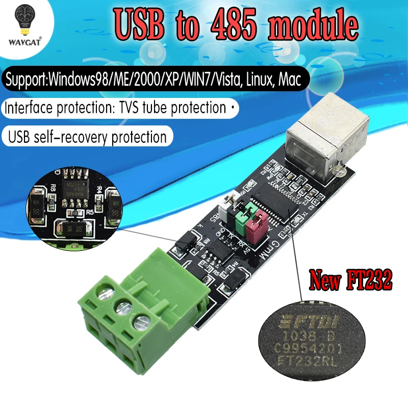

Оно же но честно описанное и по адекватной цене:
Я вижу обычный трансивер X485:
и ничего для изоляции.
Так что про “гальваническую изоляцию”, к сожалению бессовестно врут. Нет, если снять джампера - то оно будет изолировано, но работать перестанет.
Чип там поддерживаемый во всех ядрах, как бы не с 2.4, так что работать будет
Вот оно же: https://aliexpress.ru/item/1005003449195173.html
И почти такое, но уже с изоляцией: https://aliexpress.ru/item/1005006063699151.html
В общем выбирать вам.
Важно, с изоляцией выглядит как-то так:
Видно массивный преобразователь и явный разрыв проводников с другой стороны.
Если нужно быстро и дешево - то такой возьмите: https://www.ozon.ru/product/preobrazovatel-interfeysov-usb-v-rs485-1534075266
Естественно без изоляции.
Ну или наш, дороже но качественный.
