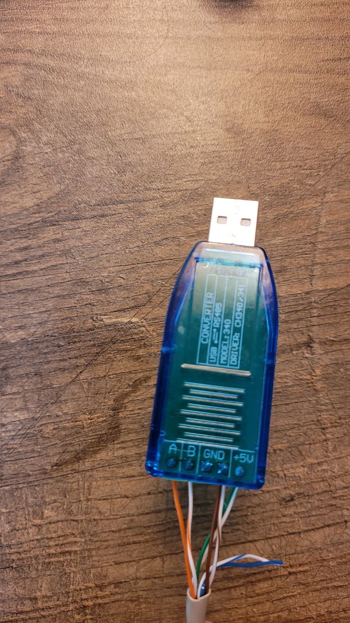

Подключил WB-MR6Cv3 к юсб переходнику rs485. Никак не удается связаться с устройством. Пробовал modbus poll и modbus_client.
modbus_client выдает вот такую ошибку
.\modbus_client_1.3.0.exe --debug -mrtu -b9600 -pnone -s2 COM4 -a100 -t0x03 -r128
Opening COM4 at 9600 bauds (N, 8, 2, 2)
[64][03][00][80][00][01][8C][17]
Waiting for a confirmation...
ERROR Unknown error: select
ERROR occured!
RilhevaModbusPoll_1.0.7 выдает
COMMUNICATION ERROR
Modbus communication timed out

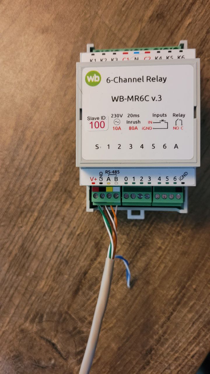

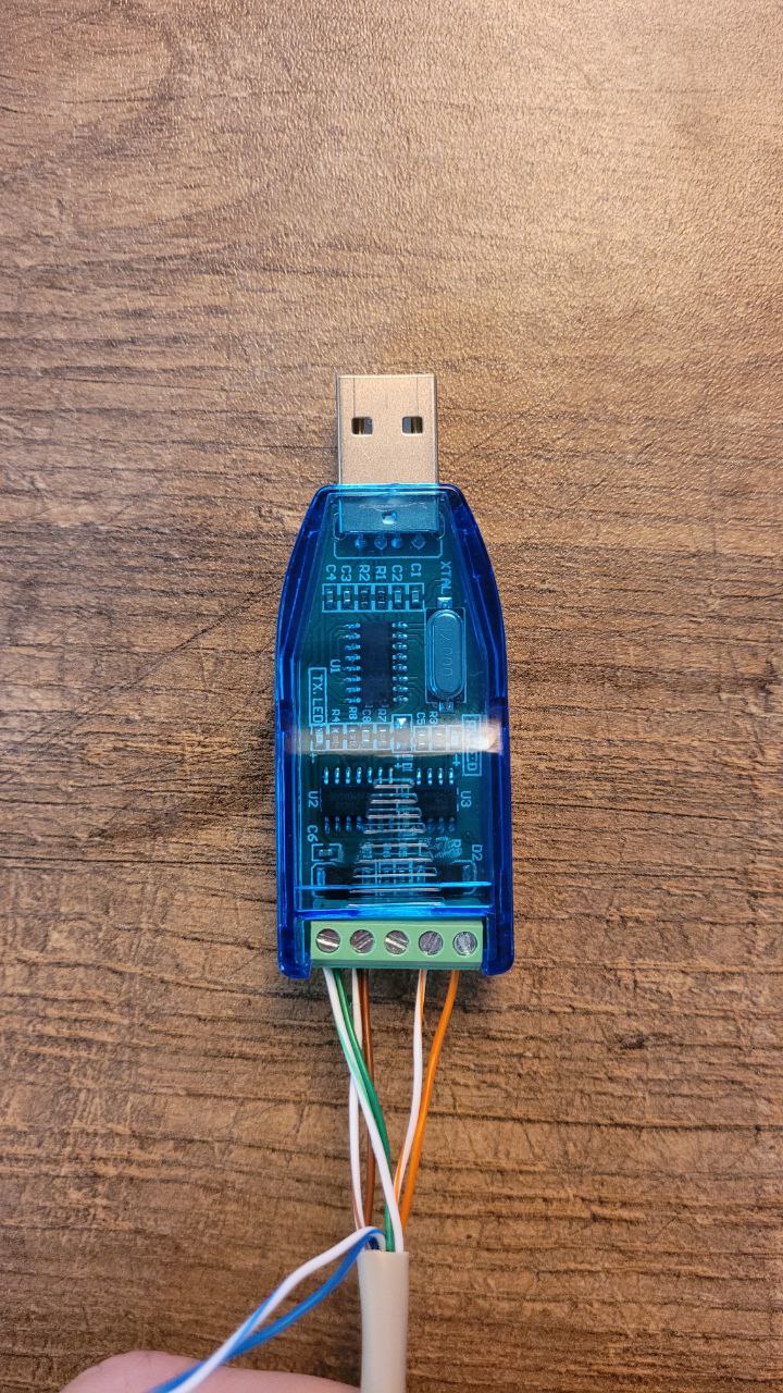

При отправке запроса через modbus_client на переходнике моргает лампочка, больше ничего не происходит. На WB-MR6Cv3 моргает зеленая лампочка раз в секунду и все остальные оранжевым раз в 3.
Пробовал с двумя разными WB-MR6Cv3. Предположу что дело в переходнике или в руках. Переходник на фото. Буду благодарен за советы и рекомендации)
