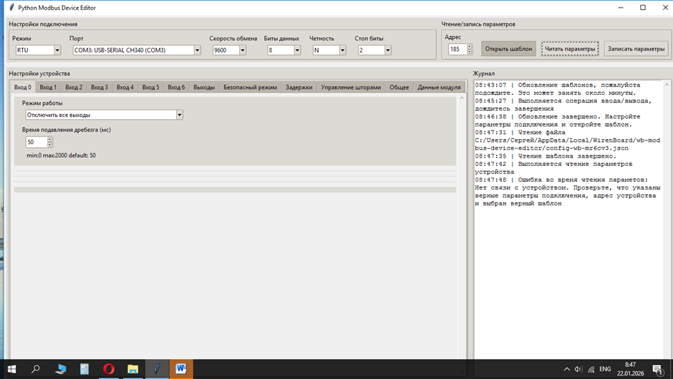

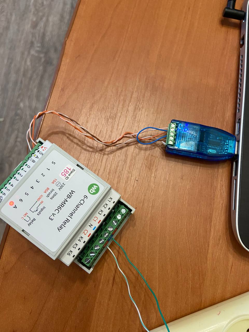

при подключении модуля WB-MR6Cv.3 к компьтеру через преобразователь интерфейсов USB-RS-485 (сторонний) возникает ошибка в подкючении. утилита wb-modbus-device-editor.
на модуле зеленый светодиод S мигает 1 раз в секунду. на второе мигаение вместе с зеленым загораются все оранжевые светодиоды.

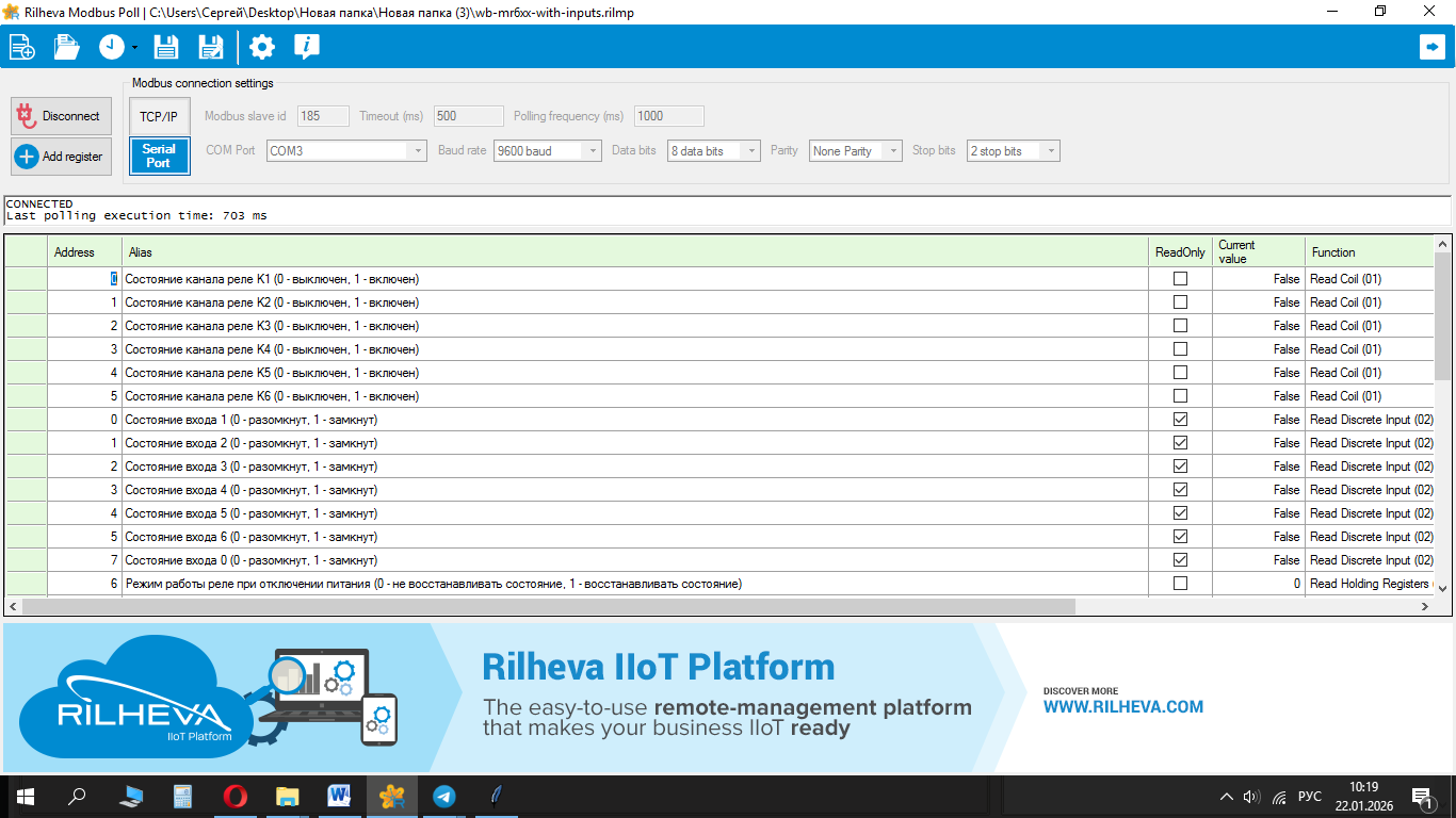

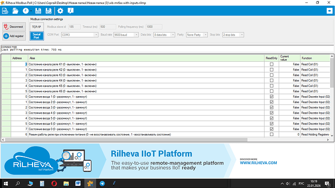

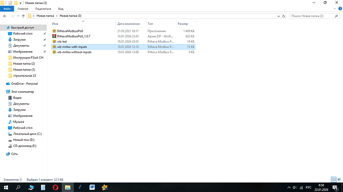

пробовал через RilhevaModbusPol. загрузил конфигурацию с GitHub. и так же ошибка в подключении.

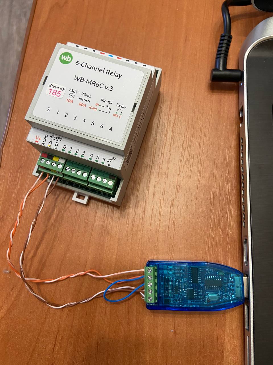

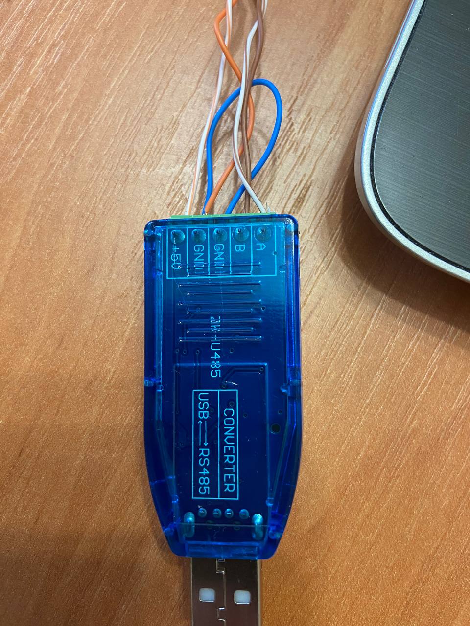

Пришлите фото как собрали схему подключения, да и преобразователь сам посмотреть бы что за модель.
Там скорее всего напряжения не хватает от вашего адаптера.
Т.е. у вас на выходе преобразователя всего 5В надо что бы было не менее 9В
Подайте на модуль питание от сети 220В в верхней колодке.
на WB-LED тоже нужно будет отдельное питание подавать?
У WB LED нет встроенного БП что бы он работал от 220В. Ему так же потребуется отдельно подать напряжение от 9В до 28В.
Наш WB-USB485 на выходе имеет 12В по этому работает напрямую со всеми модулями WB.
вроде заработало.

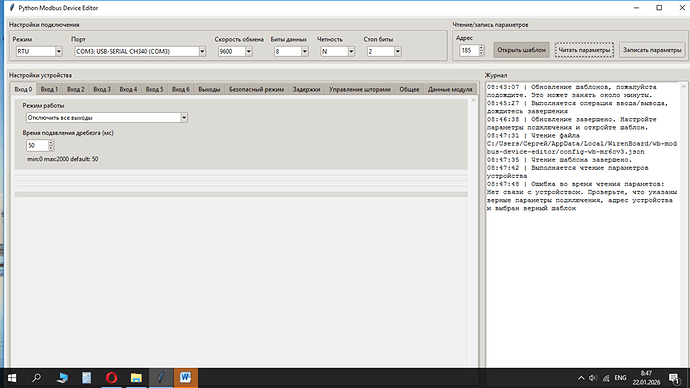

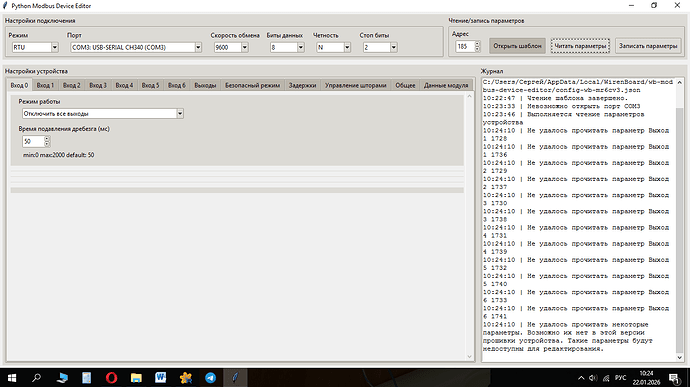

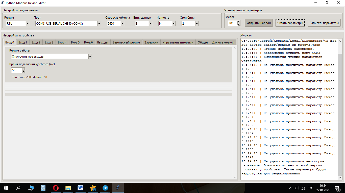

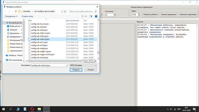

но wb-modbus-device-editor выдает такое
Старое ПО мы его уже не поддерживаем, используйте Rilveva
Рад был помочь.
все работает. пполучилось прочитать и запписать параметры. спасибо за быстрый ответ!!!
