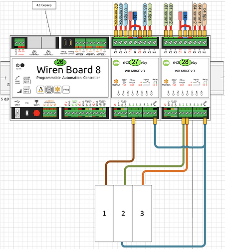

При одновременном нажатии на все 3 клавиши выключателя реле отрабатывают но в контроллере состояние реле не обновляются (рандомно 1-2 реле могут поменять состояние).
Контроллер - WB8
2 модуля реле MR6C v.3
1клавиша - вход 1 реле 1
2 клавиша - вход 1 реле 2
3 клавиша - вход 2 реле 2
2 одинаковые инсталляции и обе ведут себя одинаково

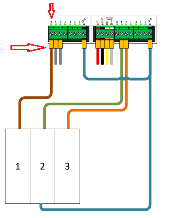

прикрепляю схему подключения

По умолчанию каждый вход управляет выходом с таким же номером, а вход с номером «0» отключает все выходы. Т.е. если у вас сделано согласно данной схемы то это как раз таки проблема.

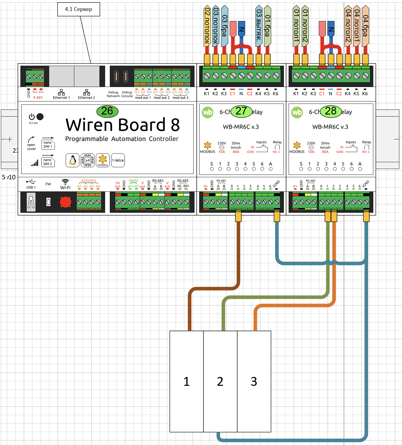

на изображении была ошибка. исправил
как и писал подключено к 1 входу реле
Повторюсь: реле отрабатывают корректно. При каждом нажатии состояние реле переключаются (кнопки без фиксации). Не меняется состояние в контроллере. Даже спустя время.
Соответственно, сценарием не удается выключить реле если оно для контроллера выключено но реально включено. Для этого его надо сначала “включить” и у же после этого выключить.
Буду пробовать воспроизводить, мне необходимо было убедиться что схема верная.
Воспроизвёл у себя на стенде, действительно это баг, проявляется именно в момент когда iGND у разных модулей реле объединены. Передам разработчикам на рассмотрение в общем, как только починят сделаю вам оповещение и дам рекомендации по дальнейшим действиям.
Разработчики сообщили, что проблема решена. Прошу проверить на актуальном релизе.
