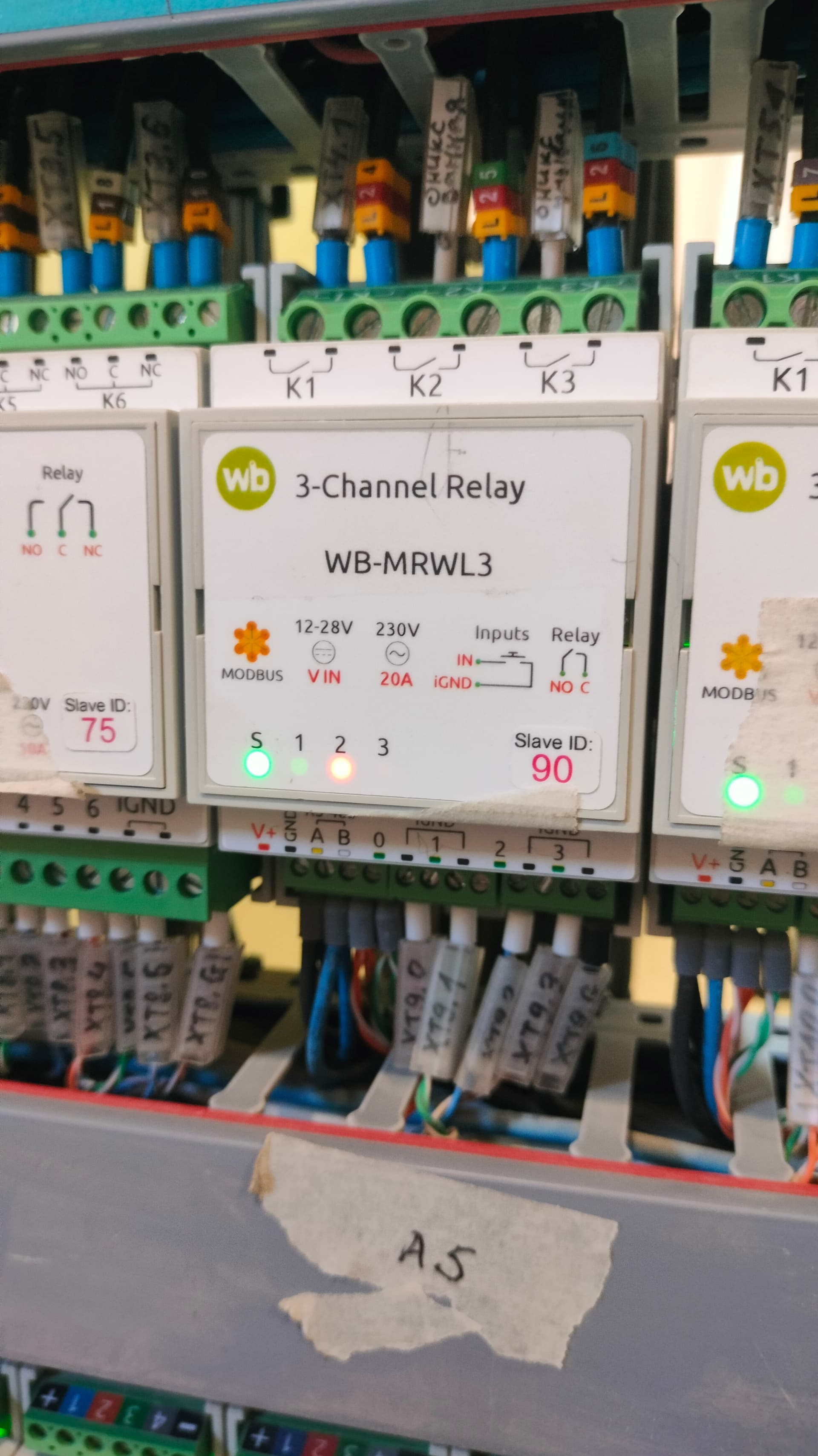

При замыкании контактных групп одного реле замыкаются контакты mrwl3, хотя их никак не трогал в настройках?
(Входа не привязывал к выходам)
Сейчас отсоеденил все выключатели со входов от модуля а он продолжает замыкать контакт при нажатии на клавишу не относящуюся к этому модулю
Остановите wb-mqtt-serial, пожалуйста, и проверьте, будет ли поведение таким же.
Все также, ничего не изменилось
Если перемычкой замыкать вход этого блока то замыкаются контакты соседнего блока, не монимаю с чем это связано
Предлагаю попробовать отключить от RS-485, но оставить питание и посмотреть будет ли повторяться. (Отсоединить от порта контроллера шину с клемм A, B порта. Но оставить V-out и gnd). И снова проверить поведение
Все работает также как на видео, без изменений
Предполагаю, что где-то у входов есть электрическое соединение. Для проверки, можно отсоединить провод от входа, который вы замыкаете. И уже пробовать этот провод замыкать на GND, не задействуя сам вход реле.
Да у них было соединение по 1 жиле между двумя блоками на входах (вторую жилу отсоединял), видимо этого было достаточно для одновременной сработки
