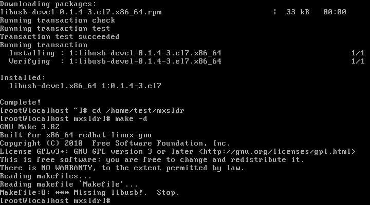

Не выходит сделать make для mxsldr, при наличии нужной библиотеки все равно пишет Missing libusb! Stop. Как это можно исправить?
Работаю из под Centos 7.0.

Для начала сюда запостить полный вывод make с ошибкой и лог команд, по которым вы понимаете, что нужная библиотека в наличии.
Не забудьте поставить dev-пакет для libusb с хедерами. Про Centos не знаю, но это обычно что-нибудь типа libusb-dev или libusb-devel или что-то вроде, в зависимости от дистрибьютива.
Повторно все дело удалил/поставил. Все равно ошибка.
