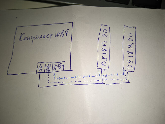

Имею два датчика (одинаковых, скорее всего неоригинала) 1-wire подключенных к контроллеру в соотв.слот. При подключении каждого из них по отдельности - никаких проблем нет от слова совсем. Когда начал подключать вместе: изначально подключал их по типу: земля вместе в gnd, и питание вместе в 5v на контроллере, дата в w1 и w2 соответственно, в таком режиме работал всегда один датчик - хаотично, но чаще w2 с опросом датчика 1-5 сек, второй просто никогда не появлялся. Подключил последовательно по витой паре в w1 по схеме 3 проводов - вижу оба датчика, частота опроса от 20сек до 5 мин, но каждые 6-8 часов падает шина с ошибками пока не передернешь 5v, потом появляются оба как ни в чем не бывало. Длина до датчиков на шине - 1м и 5 м. Еще от питания контроллера работает 1 шина модбас с 3шт MSW4, по 1шт MR3Lv и MRM2_mini если это важно. Возможно конечно дело в самих датчиках, но по одному же работают. какие мои действия? пробовать на отдельном питании их запитать? замерить напряжение?

Зачем такое подключение? Трехпроводное всегда лучше работает, поскольку шине данных не нужно питать внутренние емкости датчиков..
Последовательно это как? можете схемку набросать, хотя-бы от руки.
Ну и да, если есть подозрение, что датчики не оригинальные - проще и быстрее их заменить на проверенные DS18B20. Как показывает практика, работоспособность реплик редко удается наладить манипуляциями..
Я исправил первый пост, понял сто неправильно описал. Есть просто мысль может контроллеру напруги не хватает
Едва ли. Но это можно проверить отключив остальные соединения или подать им питание не через контроллер.

Т.е. можно скажем дать 5в и землю через блок 5в/2а, а линию дата оставить в w1 контроллера? Или как это должно быть?
нет, я имел ввиду питание сторонних modbus устройств. Питание 5 В на шины 1-wire обычно хватает
