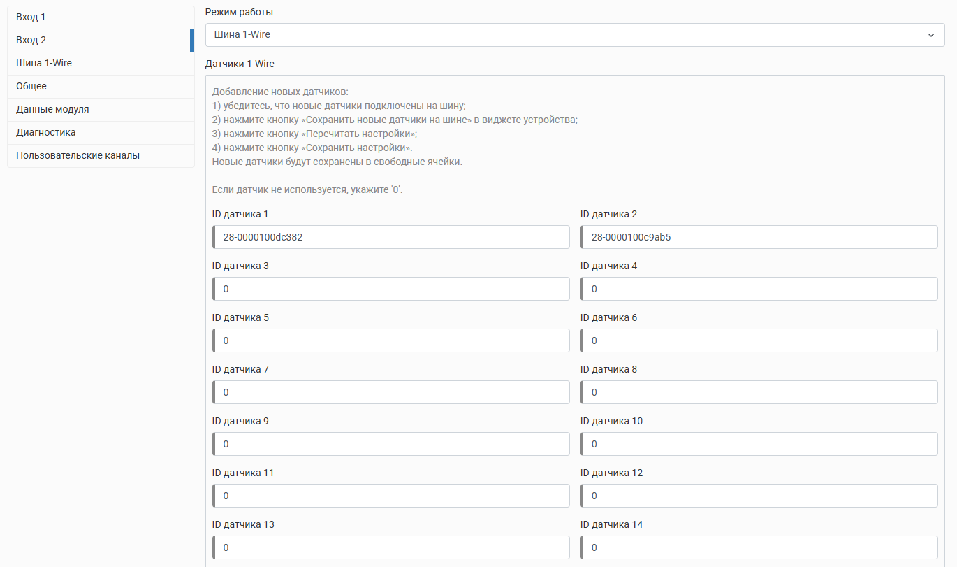

Есть модуль WB-M1W2 v.3 к которому на первый вход подключен геркон и он работает, а на второй вход шлейфом подключено 2 датчика 1-wire. Значения с датчиков постоянно то красные, то черные, когда черные температуру показывают правильно.

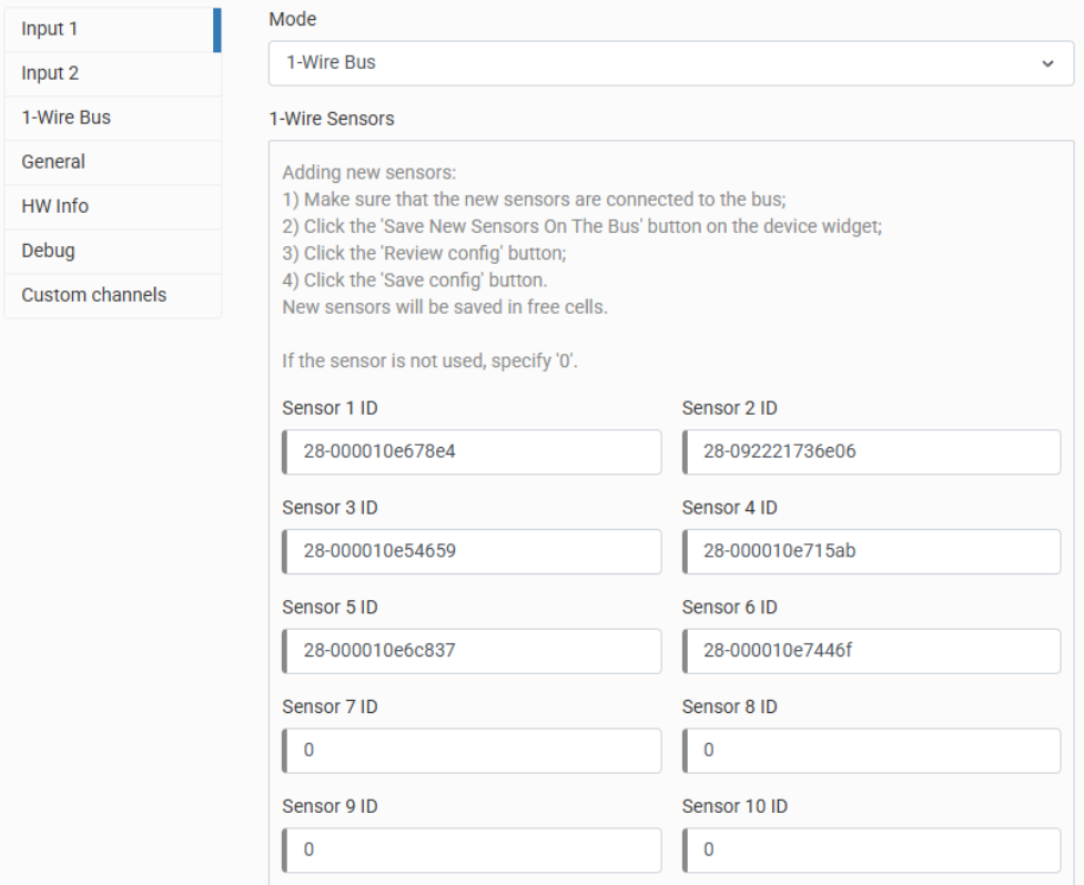

Уточните еще, пожалуйста, в веб-интерфейсе добавлены все датчики с разными ID? Пример на скриншоте ниже
Да, каждый со своим ID
