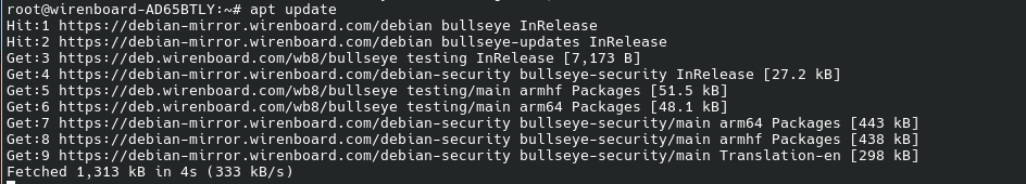

Проверяю:
Вижу вот это в конфиге:
deb https://debian.wirenboard.com/wb-2304 bullseye main
и я не понимаю - зачем? Хотя бы потому что на момент релиза 2304 контроллеров WB8 не было.
Рекомендую установить stable или testing.
Ситуация такая: при последней попытке вернуться с testing на stable произошла какая то ошибка, точно не помню, из-за чего пропал доступ к контроллеру как через облако, так и через debug, по итогу вручную (локально) сделал полный сброс и залил резервный конфиг с этого же контроллера, по итогу у меня половина свойств не работает. Начал проверять и оказалось что у меня каким то образом залита старая прошивка, пытался установить свежую прошивку, но только потом понял что репо не тот, всегда выдавал 404 ошибку. Теперь вопрос не актуален, вчера нашел нужный репозиторий, внёс и всё получилось.
P.S. Я только начинаю вникать во всю нутрянку, опыта во всём этом очень мало.
