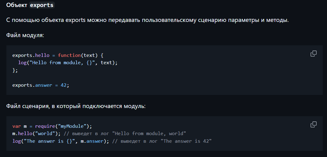

Посмотрите в документацию: GitHub - wirenboard/wb-rules: Rule engine for Wiren Board
Здравствуйте, спасибо за ответ, попробовал сделать как в документации:
var exports.floor = function (in_name, in_titleName, in_deviceName, in_channelSwitch1, in_channelSwitch2) {

Я написал так как написано было в документации:
Цель: описать виртуальный клапан коллектора так, чтобы параметры можно было загружать в него из другого правила. Это другое правило будет главным и из него будет передаваться все ссылки на коллекторы, которые будут потом занесены в виртуальную комнату.

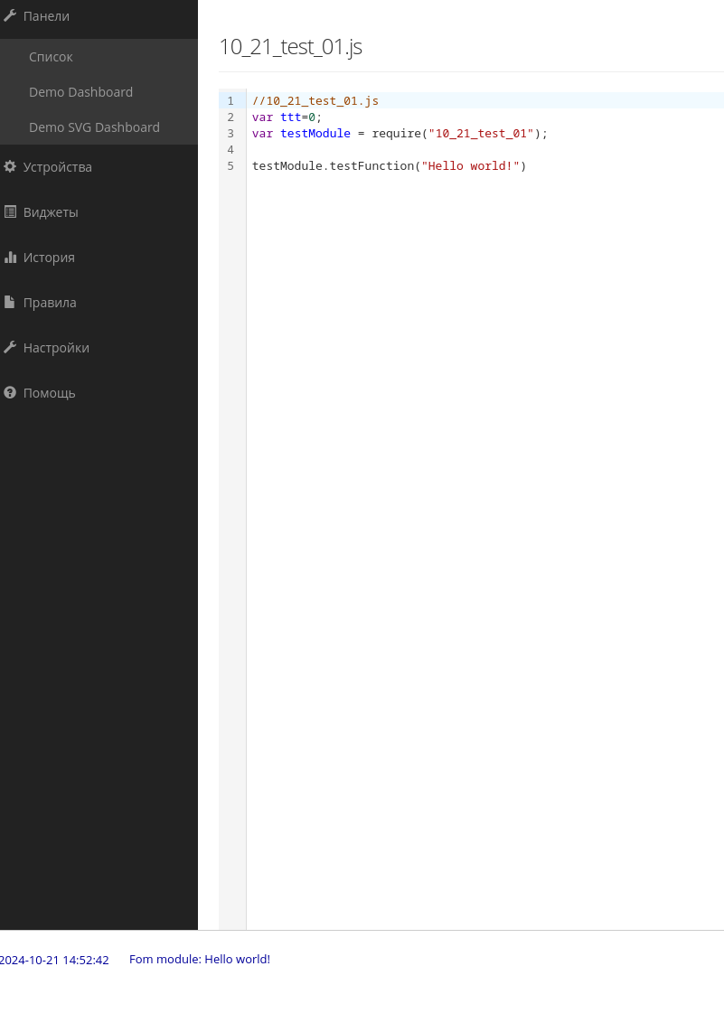

Проверяю пример из документации.

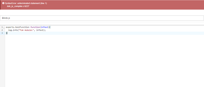

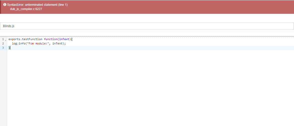

Создаю модуль 10_21_test_01.js с содержимым
exports.testFunction function(inText){
  log.info("Fom module:",inText);

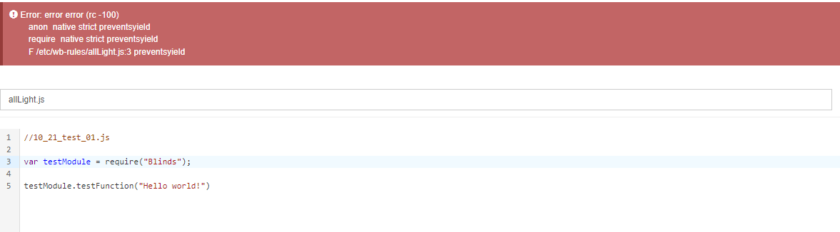

Описываю вызов так:
//10_21_test_01.js
var testModule = require("10_21_test_01");
testModule.testFunction("Hello world!")
Получаю ожидаемое:
Проверил Ваш код:
Дело может быть в контролере?

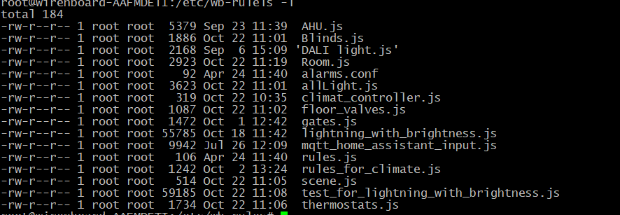

Покажите пожалуйста команды, которыми создаете файл модуля (ну и атрибуты файла заодно).
Файл модуля создаю из веб интерфейса (если я правильно всё понял). А вот как открыть атрибуты файла я не знаю, подскажите пожалуйста.
Да, проверил без exports, ошибок нет.
Если это то
Файлы модуля следует создавать по пути /etc/wb-rules-modules - как описано в документации
Да, пока к сожалению, не сделали возможности создания и редактирования файлов модуля из веб интерфейса, только подключение к контроллеру по ssh, включая облако WB (там есть файловый менеджер)
