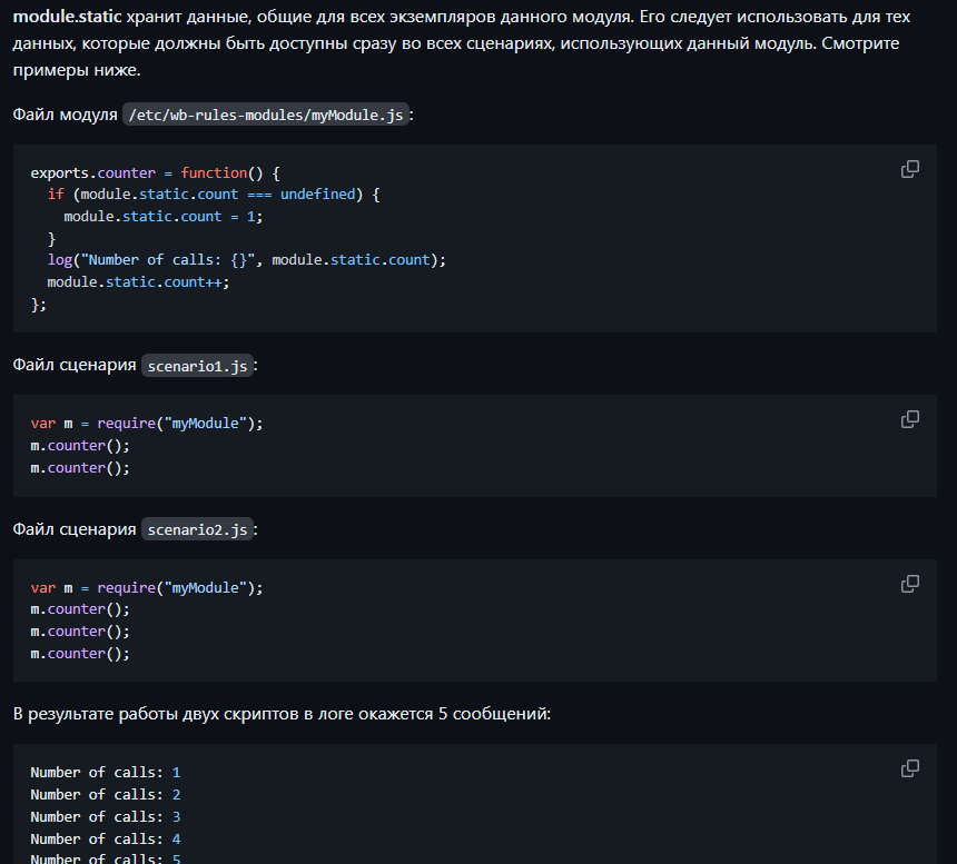

Может как то вот это нужно использовать?
Если модулю требуется использовать данные, общие для всех файлов сценариев, для хранения данных следует использовать объект module.static .

Да, воспроизвел. Если вы логировать будете в muModule.js, то все будет работать, как вы и ожидаете. А при экспорте в еще один файл такое не работает. Подумаю, отпишусь.
я просто пытаюсь сделать обмен между сценариями некоторыми переменными., сейчас сделано через глобальные, которые видны в каждом файле сценария (скрипта). Но Вы же сами пишите метод “грязный”. Вот и пытаюсь как - то выкрутится не через глобальные. Метод с постоянным хранилищем не совсем подходит (мне не нужно сохранение в памяти при перезагрузке), обмениваться через MQTT как то тоже не вижу смысля (не будет ли это тормозить ?). Конечно можно написать все в одном файле сценария в котором объявит нужные переменные ,но он вероятно будет слишком большой и потом поддерживать его замучишься.
Был неправ, прошу прощения. При таком синтаксисе для каждого файла создается свой экземпляр данных. Правильно будет так:
module.static.varMain = {
    Stage: 0,           // Текущий этап работы
    Error: "None",      // Текущая ошибка в работе
    ADC_Code: 0,         // Код АЦП от датчика
exports.varMain = module.static.varMain;
Теперь будет работать. У меня работает.

я взял скопировал ваш код
вставил в модуль muModule.js перезапустил wb-rules. но влоге 0
А эти файлы у Вас такие?
Mod1.js
var m = require("muModule"); // подключаем модуль
function MuLog(){
m.varMain.Stage = 22;
setInterval (MuLog, 1000);
Mod2.js
function MuLog(){
log.info("module 1 Stage = "+ m.varMain.Stage);
Или вы их тоже как то меняли?
