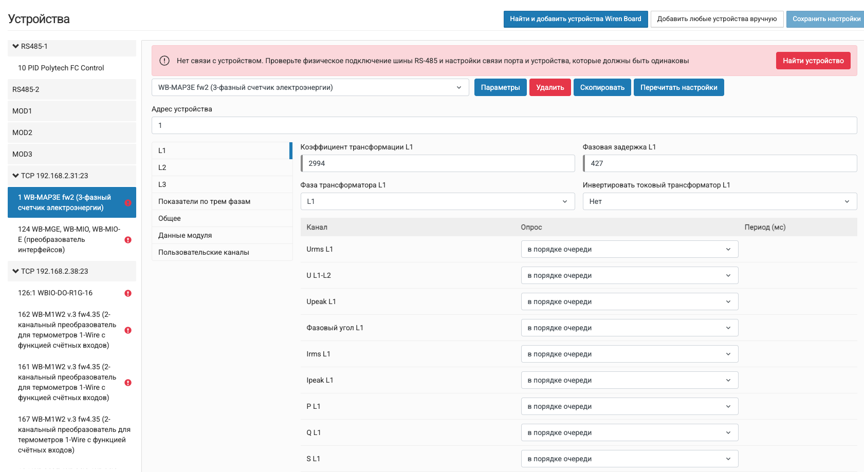

Так вот проблема, почти все устройства через wbmio стали светиться красным цветом и в настройках сообщается что устройство недоступно(скрин), но при этом данные приходят с устройств.
Отдельная тема что на вэб интерфейс wbmio невозможно зайти, хотя порт 80 доступен, 23 порт тоже доступен и телнет проходит.

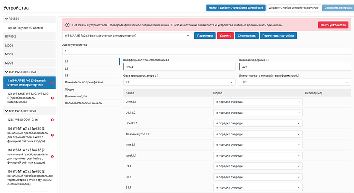

по WB-MAP3E fw2 вообще такая картина

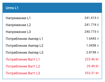

На контроллере/в веб-интерфейсе у устройств и отдельных элементов управления отображается ошибка — названия и значения подсвечиваются красным шрифтом.
При этом обмен не пропадает полностью:
• значения продолжают меняться;
• часть опроса проходит успешно;
• тумблеры/переключатели управляют нагрузкой, команды отрабатывают.
То есть проблема выглядит не как полный обрыв связи, а как частично деградировавший обмен: устройства одновременно помечаются как ошибочные, но данные и управление частично продолжают работать.

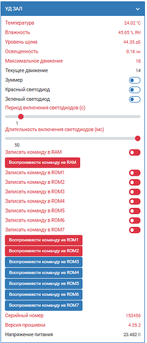

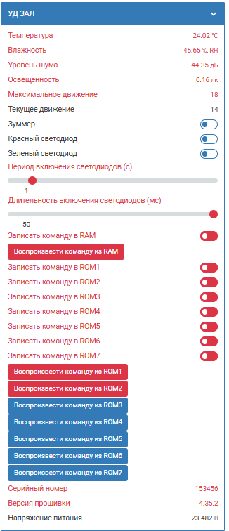

Вот например WB-MSW, при этом те что выделены красным меняются:
