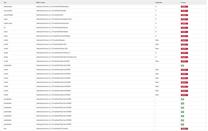

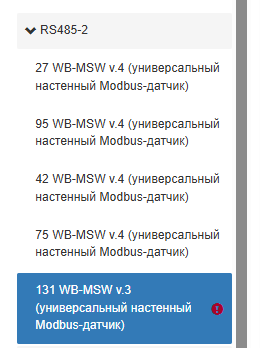

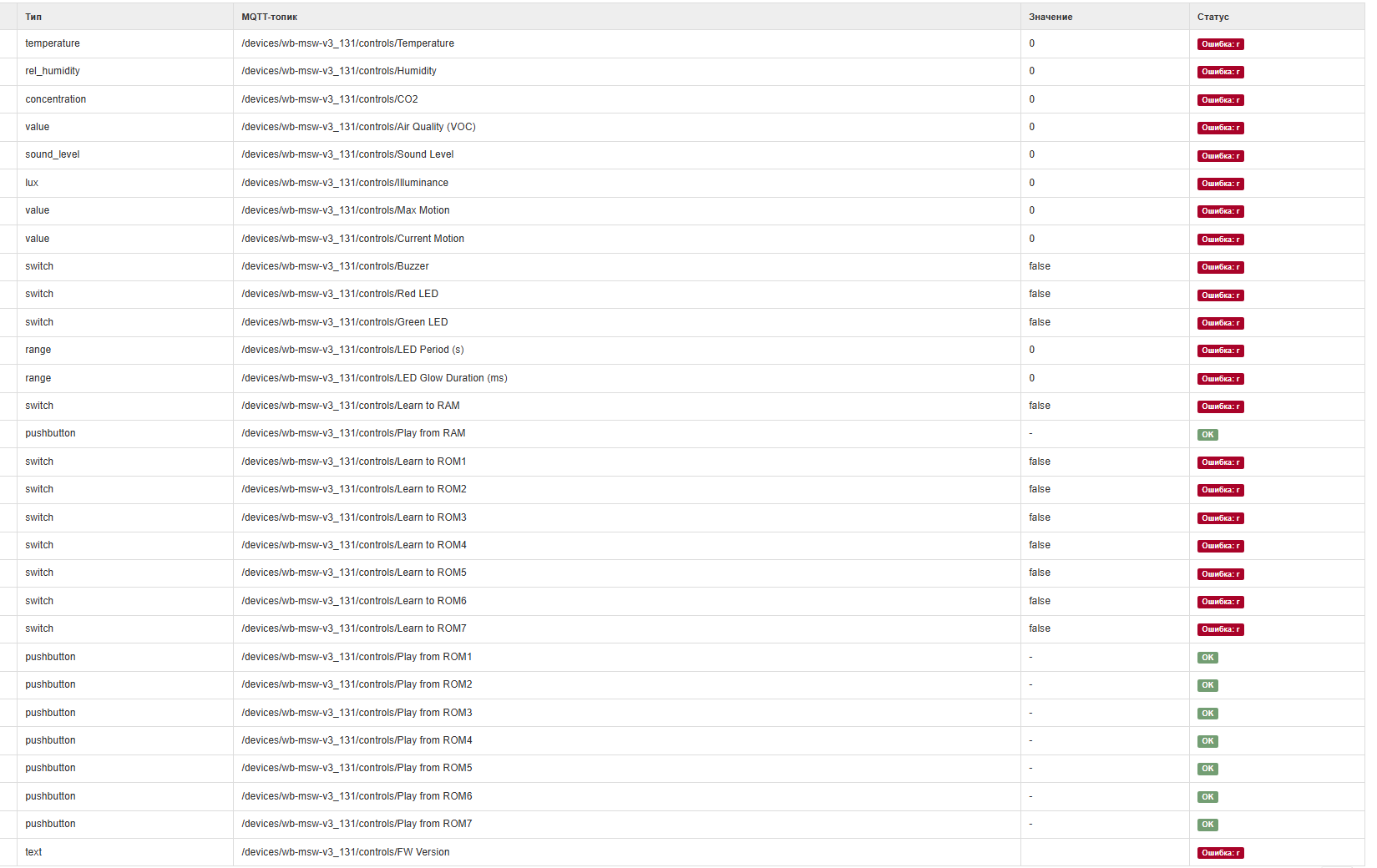

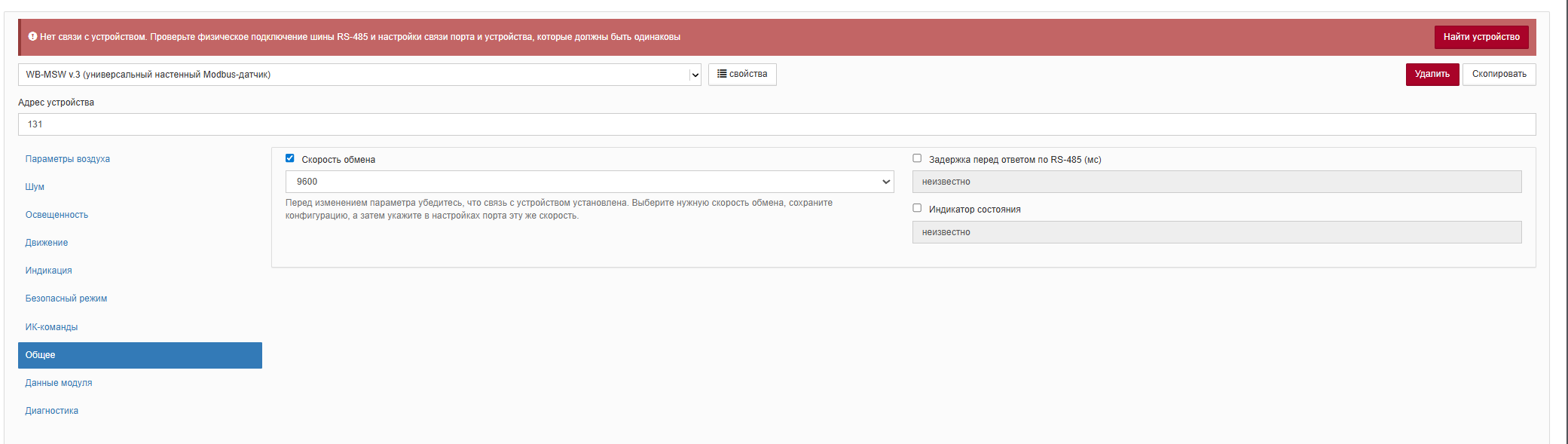

Проблема с wb-msw-v3
проблема возникла так: забрасывал wb 6.7.2 до заводских с подключёнными устройствами и обновился не только wb 6.7.2 но и все подключённые устройства, и в следствии wb-msw-v3_131 перестал нормально определяться в web ui
а все остальные wb-msw работают нормально

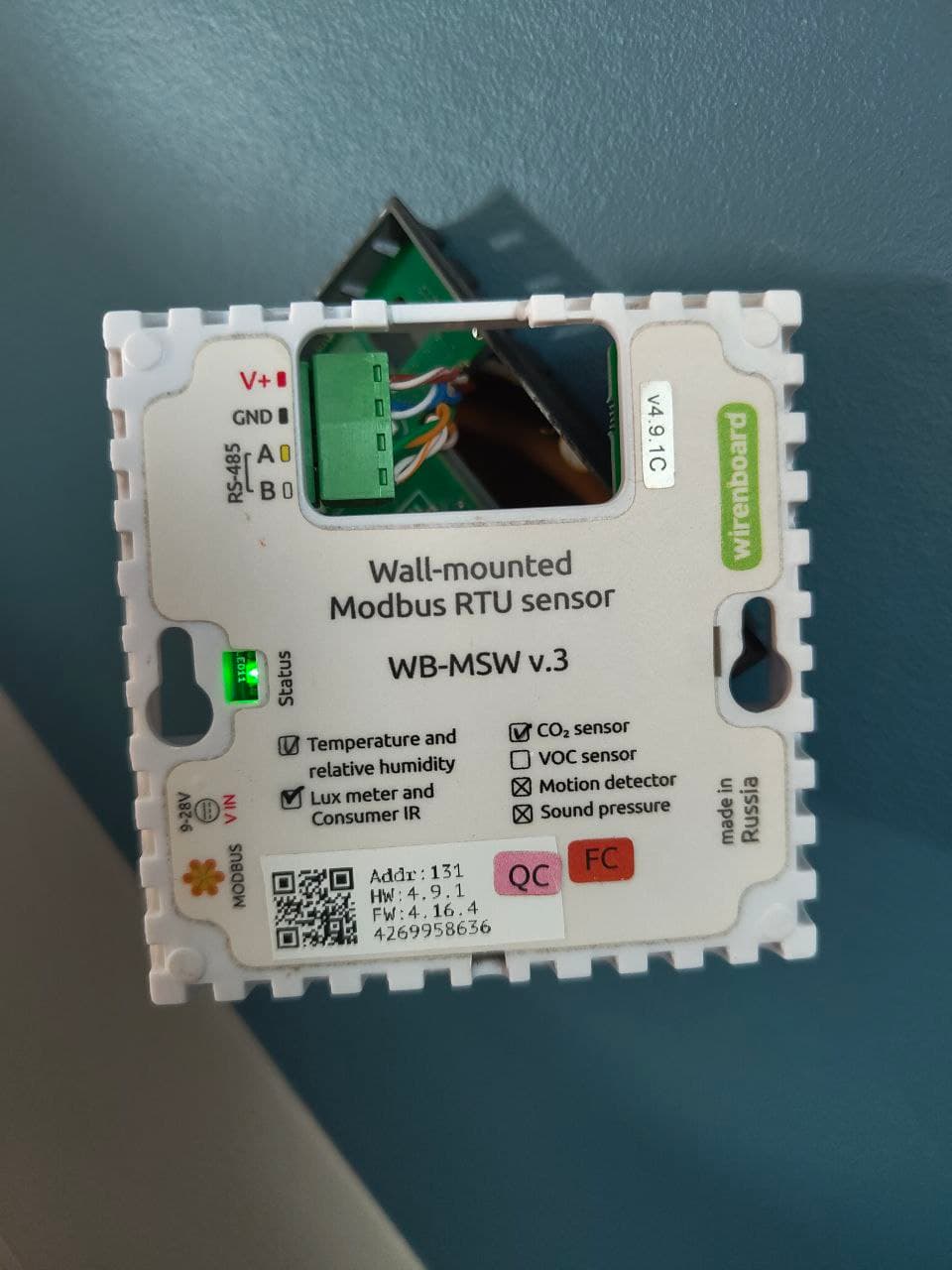

через медленный режим не ищется, моргает зелёным цветом
Вот я как раз про это и спрашиваю. Устройства “самостоятельно” - не обновляются никогда. Процесс надо запустить.
Для начала - измерьте питание на нем, убедитесь что точно больше 9 вольт.
Затем -проверьте связь с устройством, выше давал ссылку. А как мигает? С какой частотой?
питание есть, 23.8 вольт

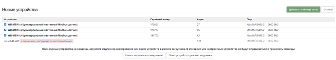

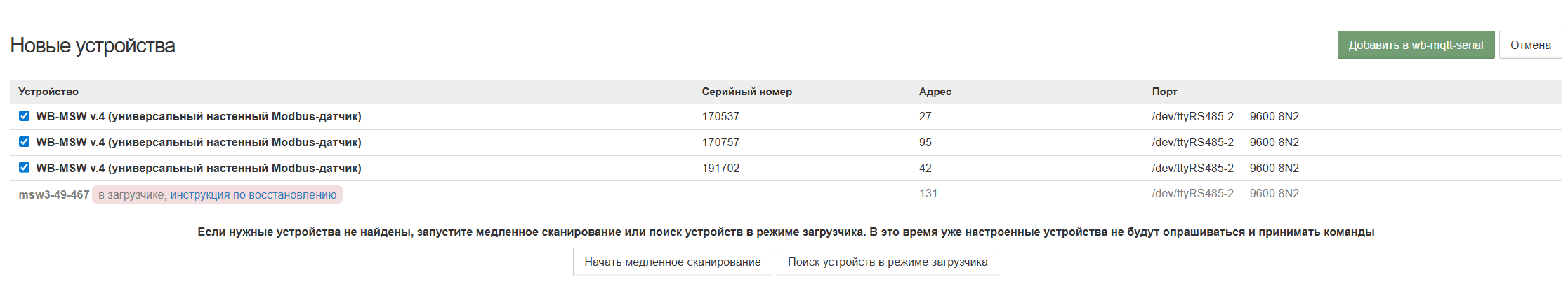

сделал поиск устройств в режиме загрузчика, вот он, только он не добавляется в mqtt-serial что делать?
https://wiki.wirenboard.com/wiki/Wb-mcu-fw-updater#Восстановление_(recover)
попробовать восстановит этой командой?
wb-mcu-fw-updater recover /dev/ttyRS485-2 -a 131
Да, нужно восстановить прошивку.
Получилось
