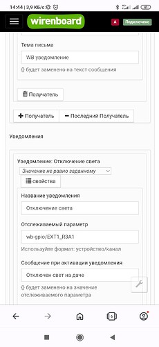

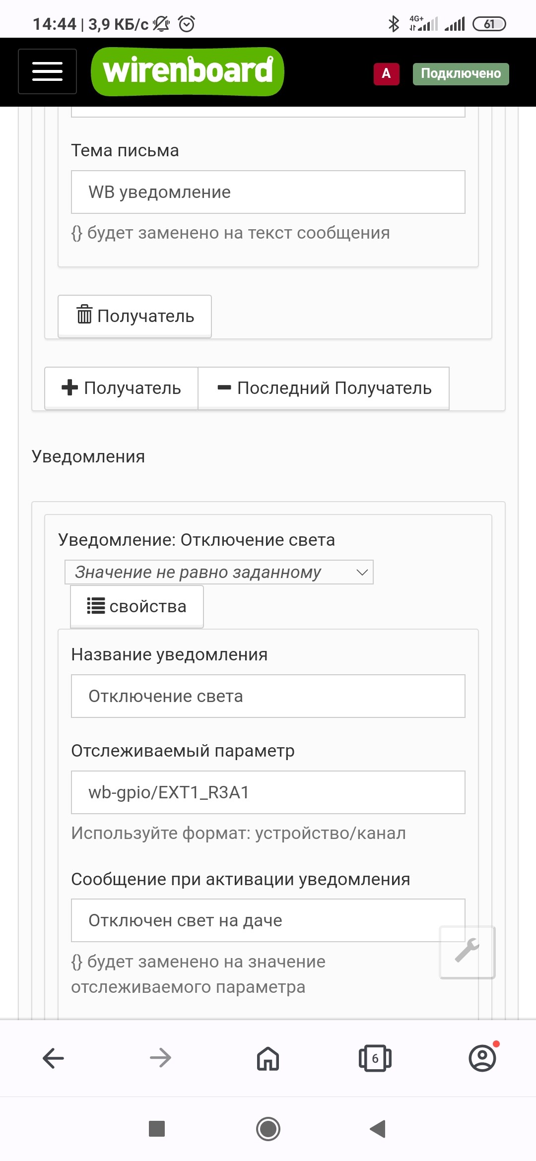

Создал уведомление с настройках контроллера (речь о штатном сервисе 2407).
Поля заполнены так:
В получателях задан адрес почты ....@mail.ru

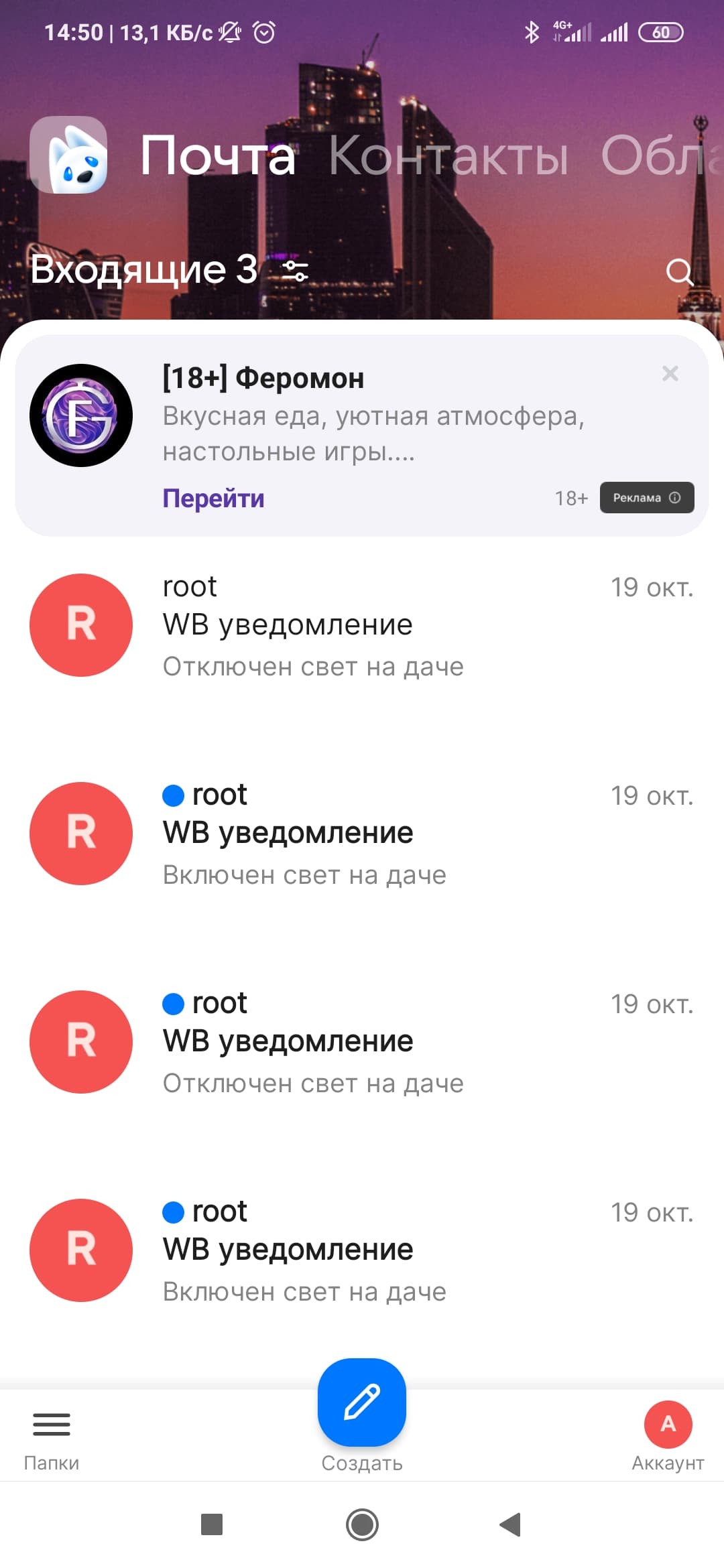

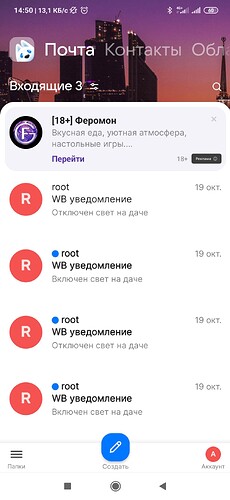

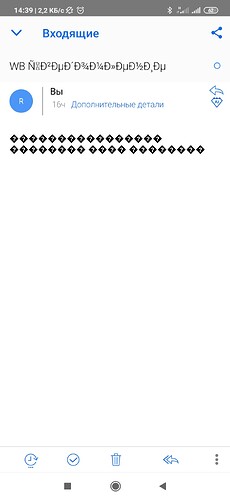

А вот в приложении для чтения почты BlueMail вот такая картина:
Я конечно понимаю, что захочется сказать, что проблема в левом приложении, но все другие письма приходят нормально. Значит скорее всего сервис писем WB не формирует какой-то заголовок или хедер, который уже научились игнорировать в маил.ру, но более тупые клиенты не умеют. Можете попробовать посмотреть и разобраться? (А то количество г…ща, которое разработчики соцсетей пытаются туда запихнуть уже вызывает необходимость искать другие нормальные приложения…не по теме, можно вычеркнуть)
пока не получилось повторить, в ближайшее время попробую на другом устройстве повторить и подсказать как решить данную проблему с кодировкой.

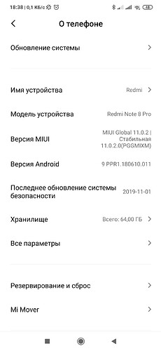

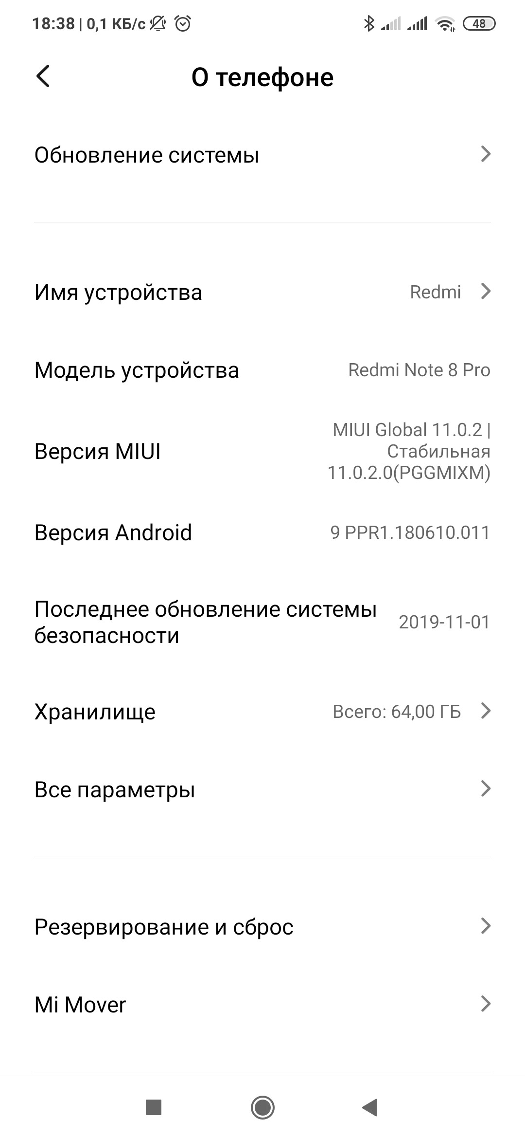

Попробовал на айфоне и андроиде 11 — не получается воспроизвести проблему с кодировкой.
Можете уточнить какая версия андройда у вас?

Направил багрепорт разработчикам, постараются решить данную проблему.
Не знаю вы изменили, или нет, но через перерыв снова вернулся к этой программе уже на новой версии андроида - проблема ушла, отображается верно.
Всё верно — наши разработчики внесли соответствующее исправление.
Теперь всё должно работать корректно.
