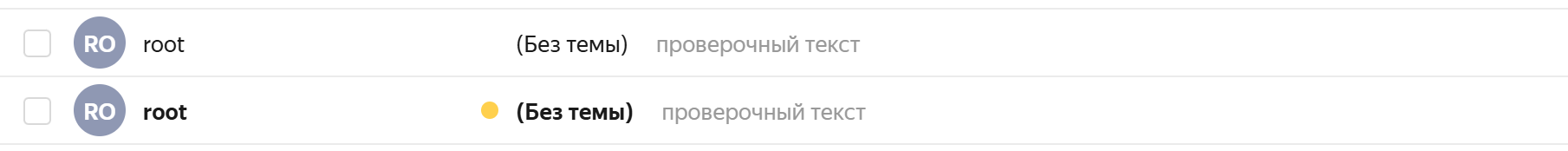

пытаюсь отправлять письма черезе Notify.sendEmail(), письма отправляются но приходят с пустой темой письма (Без темы). Подскажите пожалуйста что необходимо донастроить. На контроллере стоит последняя прошивка, контроллер 8.5

нет, проблемма остается, даже не знаю куда копать. Вам пришло письмо и в каком виде?

также пришло письмо без темы

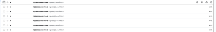

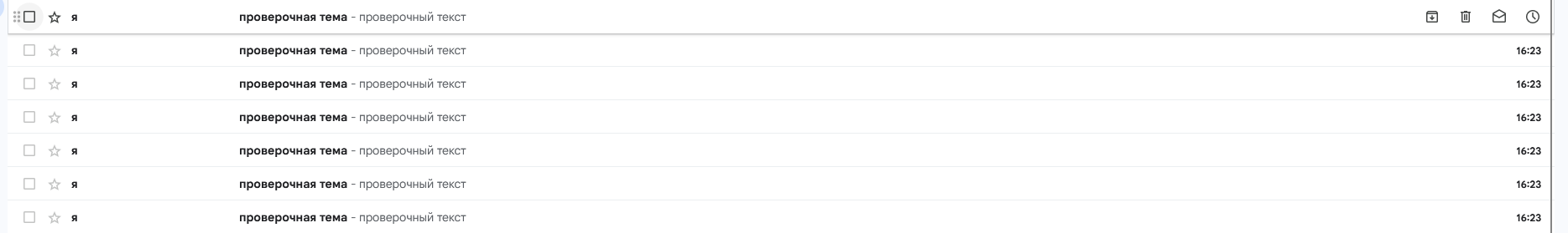

Попробуйте данный вариант
defineRule("send_email_every_5_seconds", {
  when: cron("*/5 * * * * *"), // Запуск каждые 5 секунд
  then: function () {
    Notify.sendEmail("email@yandex.ru", "Тестовая123", "Тестовый123");
    log("Email отправлен: Тестовая");
приведенный выше пример чем-то отличается? результат тот же, темы нет.

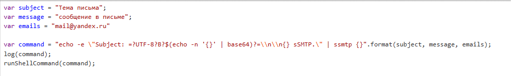

пробую через запуску команды, код прилагаю ниже, результат также без темы, а если копирую сформированную команду выполняю в консоле то все работает.
var subject = “Тема письма”;
var message = “сообщение в письме”;
var emails = “mail@yandex.ru
var command = “echo -e "Subject: =?UTF-8?B?$(echo -n ‘{}’ | base64)?=\n\n{} sSMTP." | ssmtp {}”.format(subject, message, emails);
log(command);
runShellCommand(command);
