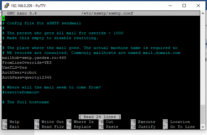

В файле /etc/ssmtp/ssmtp.conf добавил строки

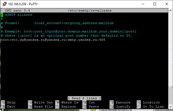

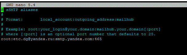

В файле /etc/ssmtp/.relaluases добавил строки

  1. Логин в /etc/ssmtp/ssmtp.conf должен быть без домена:
#Важно: Логин без домена
AuthUser=robot

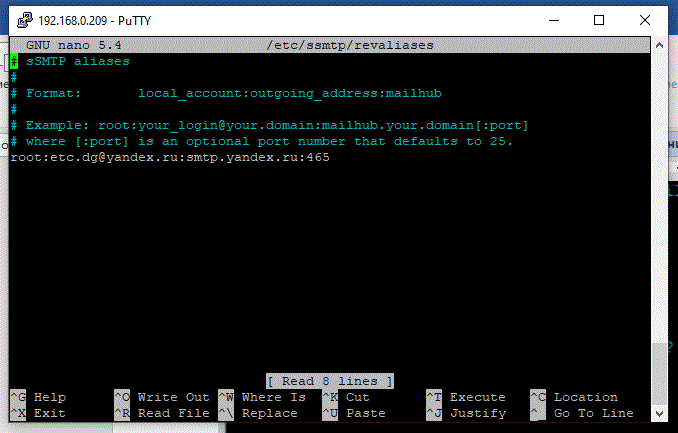

  1. В файл /etc/ssmtp/revaliases добавьте строку:
root:etc.dg@yandex.ru:smtp.yandex.ru:465
Прошу попробовать и поделиться результатом.
1.Логин в /etc/ssmtp/ssmtp.conf должен быть без домена:
AuthUser=robot
2.В файл /etc/ssmtp/revaliases добавьте строку:
root:etc.dg*@yandex*.ru:smtp.yandex.ru:465

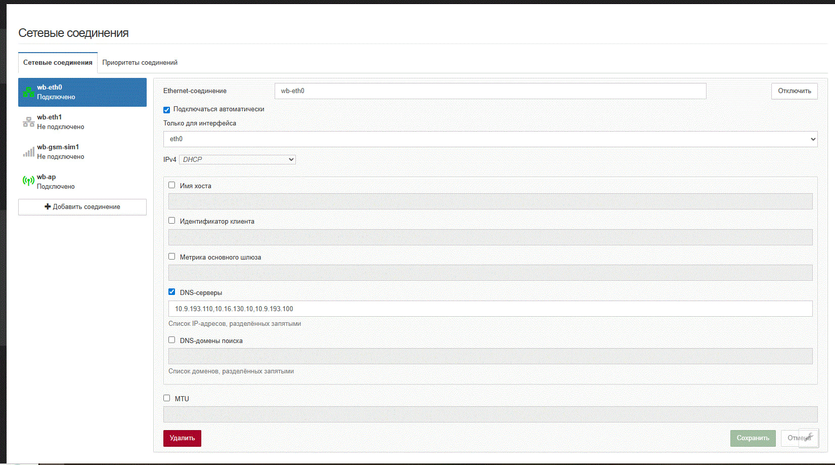

как проверить настройки DNS на контроллере
Зависит от ваших настроек сети. Пришлите, пожалуйста, диагностический архив. Создание архива описано в документации.

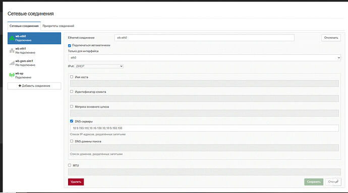

А что за DNS’ы у вас?

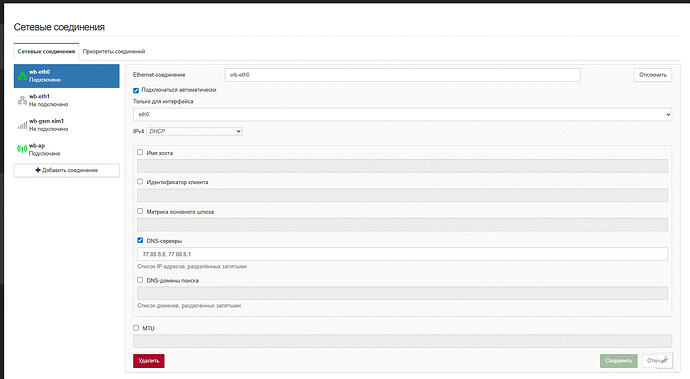

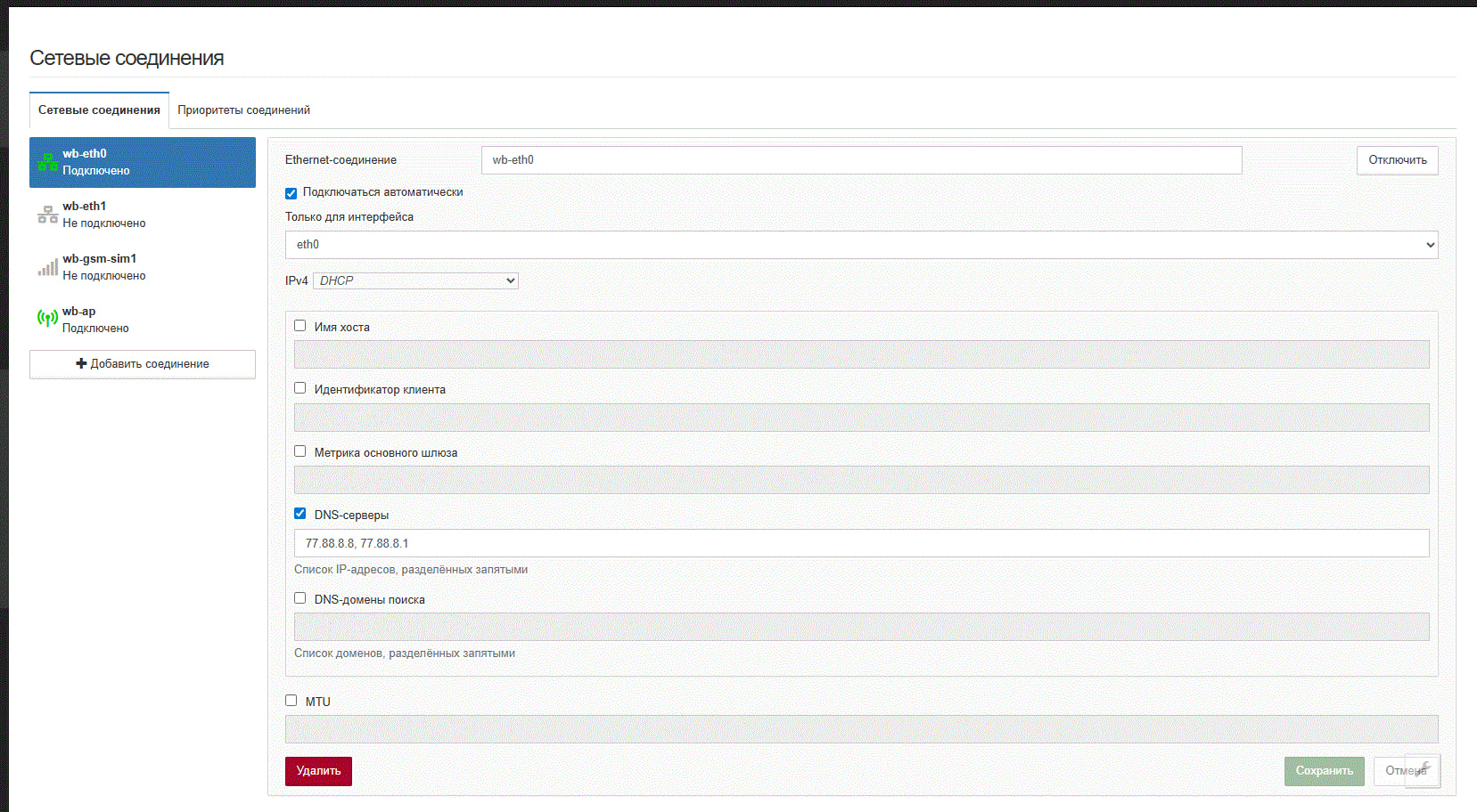

Попробуйте указать DNS яндекса в настройках сетевого подключения контроллера: 77.88.8.8, 77.88.8.1.
Сетевое подключение
Изменил
