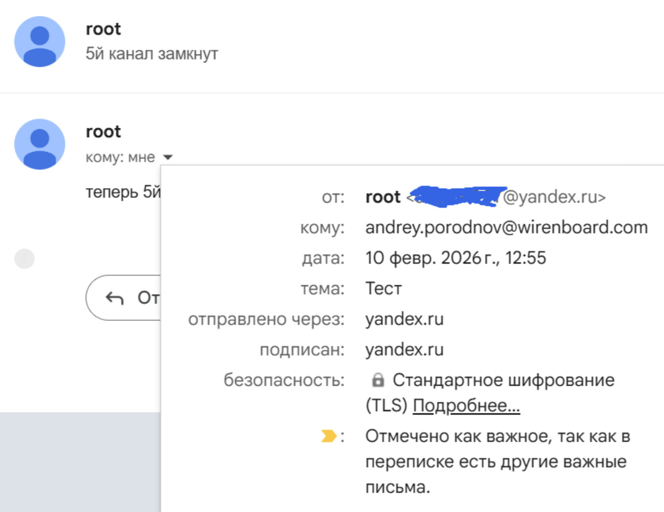

Проверил, работает. Вот письма из модуля уведомлений:

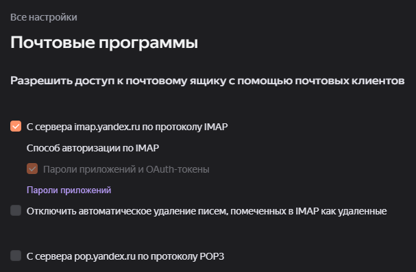

Обратите внимание на настройки яндекс почты:
  1. Нужно сделать пароль приложения и в /etc/ssmtp/ssmtp.conf использовать именно его. (Шаг 2)
  2. Параметры почтовых программ должны выглядеть так:

Для теста лучше отправить тестовое сообщение на другую почту, т.е. на другую, нежели ту, которую вы вносили в конфигурационный файл.
Благодаря Вашим успешым, глубоким предложениям, особенно - создать пароль приложения в Yandex и использовать его в ssmtp.conf – позволило применить модуль уведомлений через почту Yandex.
Тему можно с успехом закрыть.
