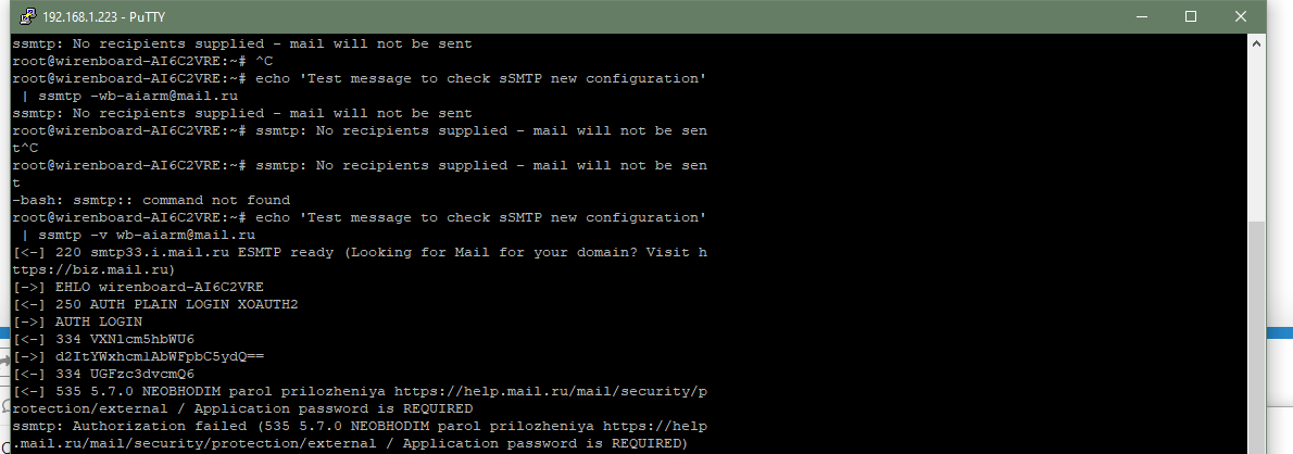

Сделал как в инструкции
Создал пароль для стороннего приложения
я правильно понял что авторизация прошла ??? и всё норм
Выглядит так, как будто да.

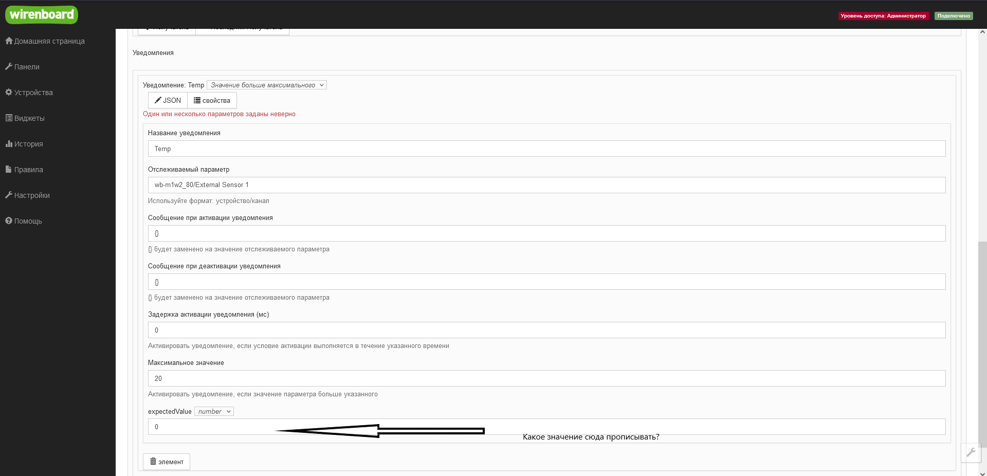

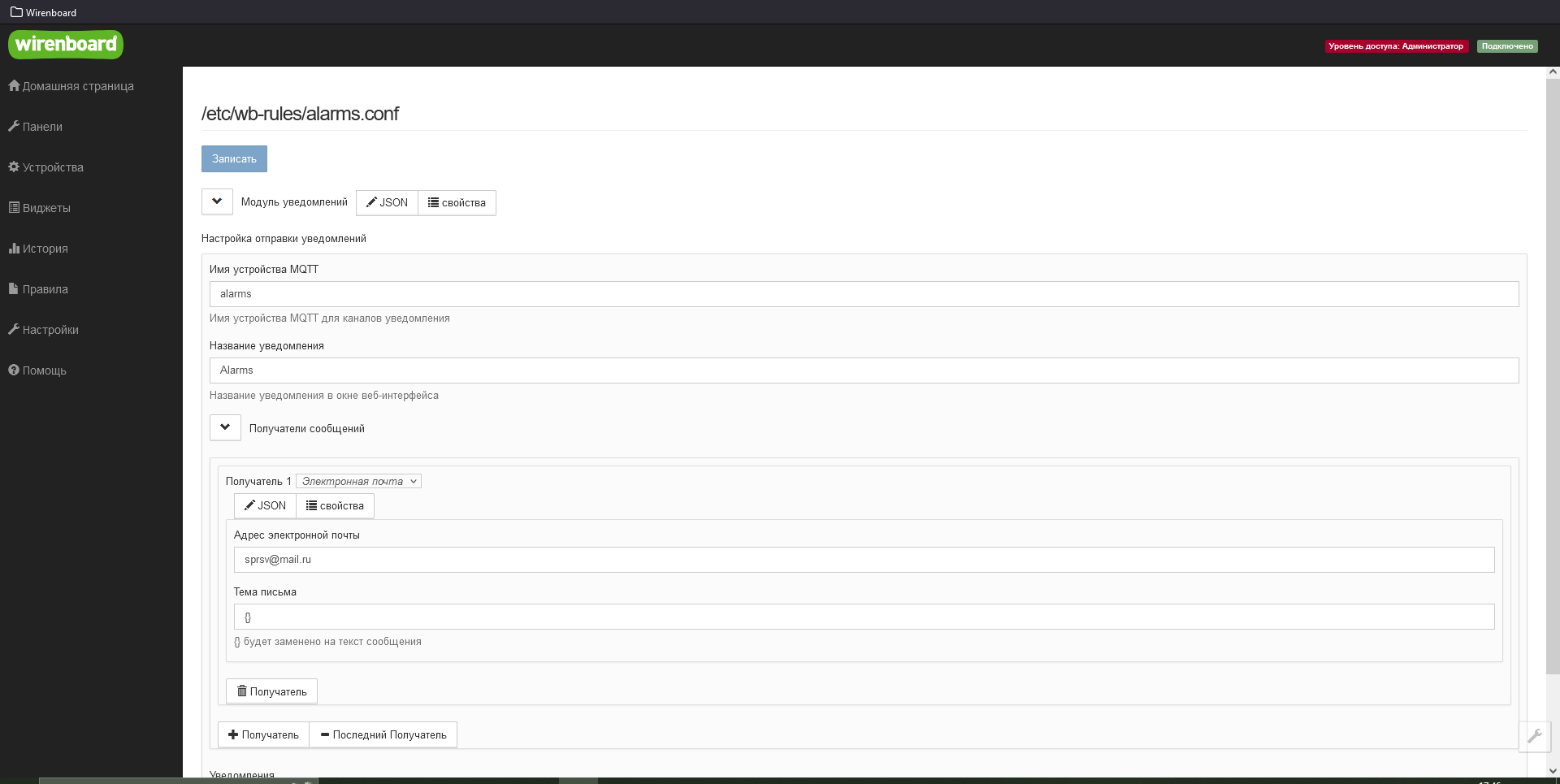

При настройке уведомления возник вопрос, среднее значение обязательно проставлять или можно убрать в настройках это меню?
убрал
“alarms”: [
“name”: “Temp”,
“cell”: “wb-m1w2_80/External Sensor 1”,
“alarmMessage”: “{}”,
“noAlarmMessage”: “{}”,
“alarmDelayMs”: 0,
“maxValue”: 20
“deviceName”: “alarms”,
“deviceTitle”: “Alarms”,
“recipients”: [
“subject”: “{}”,
“to”: “*************@mail.ru”,
“type”: “email”
такие параметры сейчас

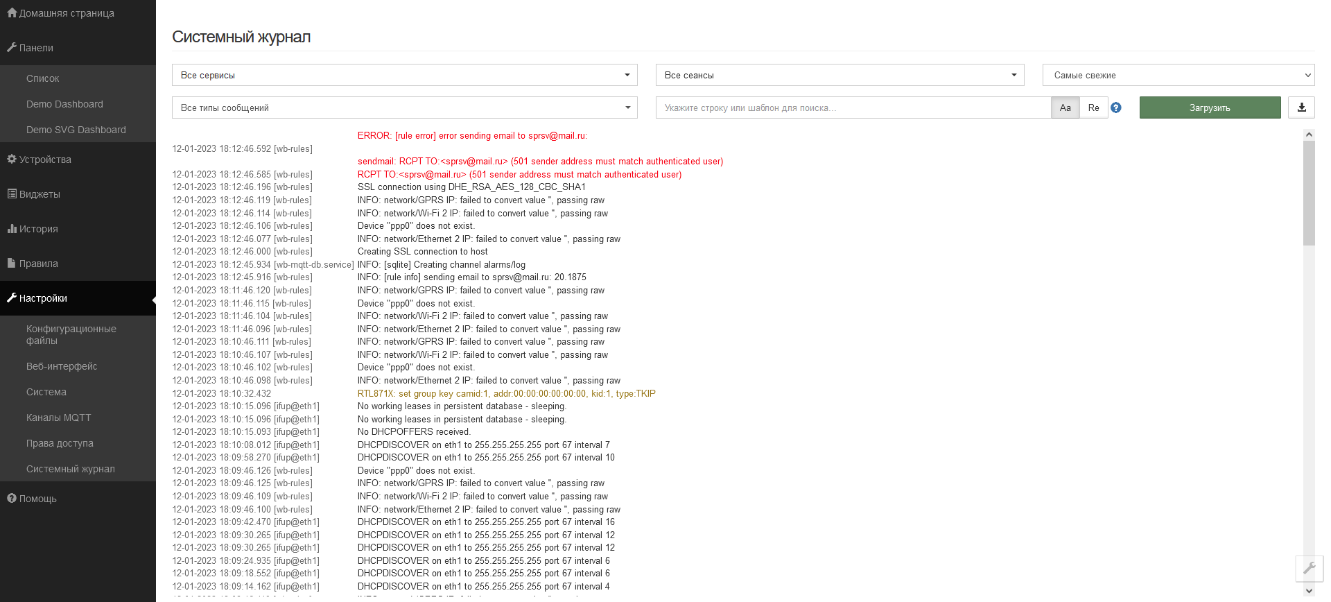

Хм, прошу прощения, посмотрел невнимательно…
Нет, тут явно есть проблема с авторизацией.

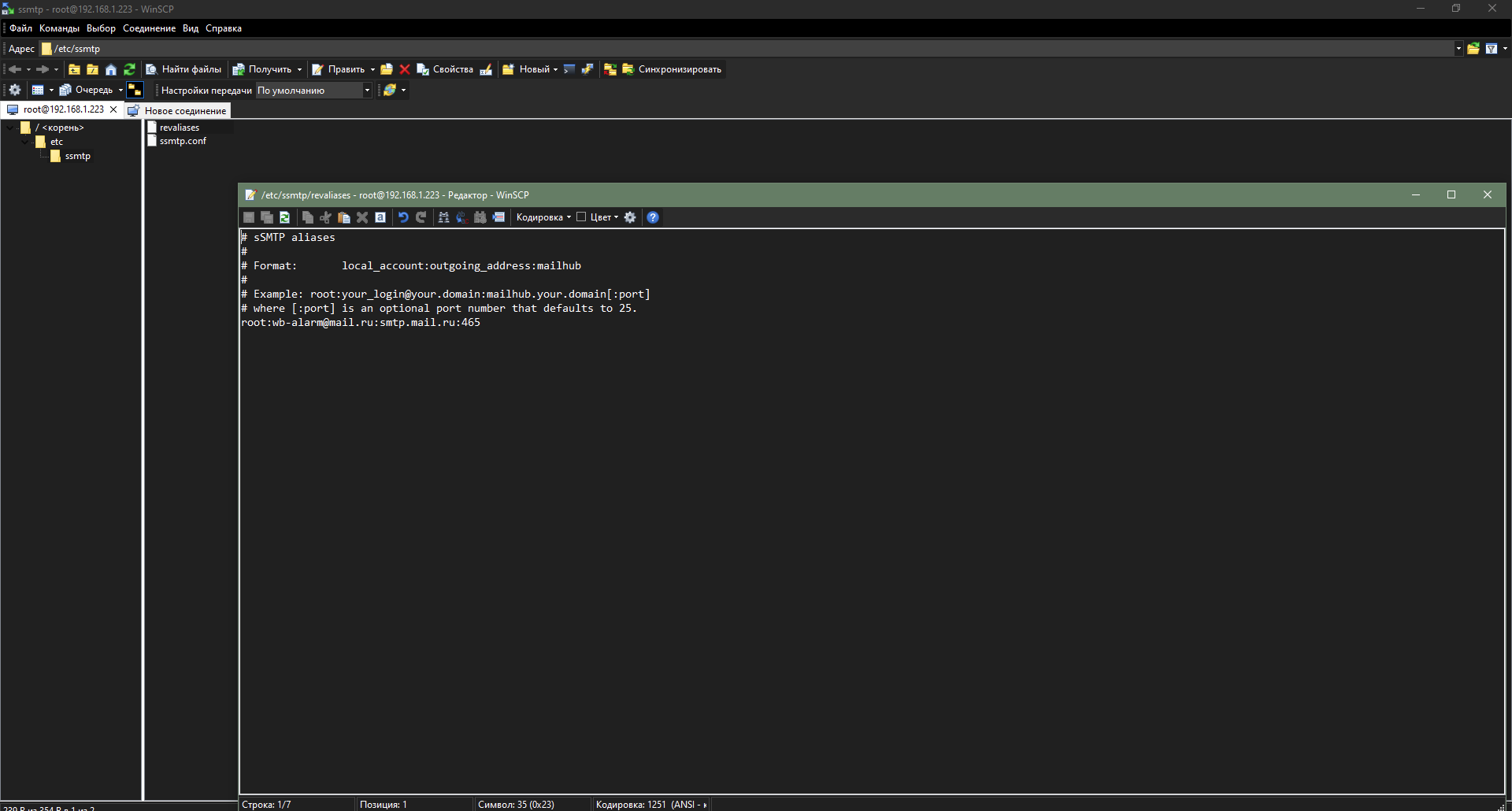

В файл
/etc/ssmtp/revaliasesдобавьте строку:
root:robot@contactless.ru:smtp.mail.ru:465
Это сделали?
Почтовый адрес стёр, чтобы он в виде текста тут не лежал.
Стёр эту строку и по новой завёл (учёл кодировку)

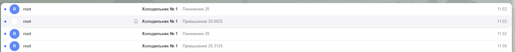

оповещение пришло)))

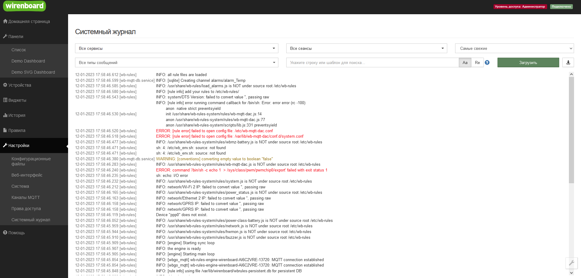

Вопрос остался по журналу, периодически появляется оповещение выделенное другим цветом
Оповещения приходят
Адресата как изменить с root на другое как вариант Alarm. Я так понимаю это админовский логин на контроллере.
Ага, отлично!
Жёлтое - это сообщение от драйвера вайфая. Всё в порядке)
