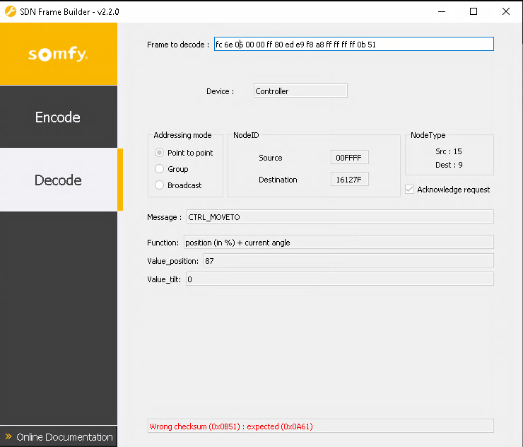

Отлично, как минимум читается правильно. Теперь проверяем как отрабатывает установка позиции. Для этого записываю в контрол какое-то значение. стояло 90, записал 87
Feb 17 13:49:15 wirenboard-AJNJCFVK wb-mqtt-serial[32285]: DEBUG: [Somfy] Request: 03 91 09 ff ff 00 7f 12 16 07 57 00 00 00 00 0b 51
Feb 17 13:49:15 wirenboard-AJNJCFVK wb-mqtt-serial[32285]: DEBUG: [Somfy] Request (inverted): fc 6e f6 00 00 ff 80 ed e9 f8 a8 ff ff ff ff 0b 51

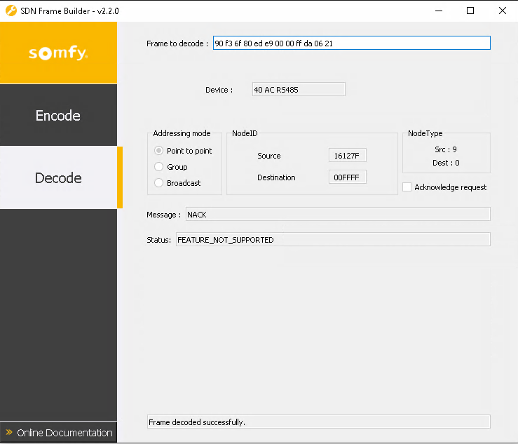

Feb 17 13:49:15 wirenboard-AJNJCFVK wb-mqtt-serial[32285]: DEBUG: [port] /dev/ttyMOD1: ReadFrame: 90 f3 6f 80 ed e9 00 00 ff da 06 21
Feb 17 13:49:15 wirenboard-AJNJCFVK wb-mqtt-serial[32285]: DEBUG: [Somfy] Frame read (inverted): 90 f3 6f 80 ed e9 00 00 ff da 06 21
Feb 17 13:49:15 wirenboard-AJNJCFVK wb-mqtt-serial[32285]: DEBUG: [Somfy] Frame read: 6f 0c 90 7f 12 16 ff ff 00 25 06 21
Feb 17 13:49:15 wirenboard-AJNJCFVK wb-mqtt-serial[32285]: WARNING: [register handler] failed to write: <somfy:0x16127F:position: 0>: Serial protocol error: NACK: 37

Посланный контроллером
корректно формируется и декодируется
Ответ от привода
То есть команда позиция+угол не проходит для привода настроенного в режиме рулонной шторы.

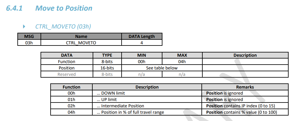

Вот, кстати, описание протокола: https://service.somfy.com/downloads/bui_v4/sdn-integration-guide--preliminary.pdf

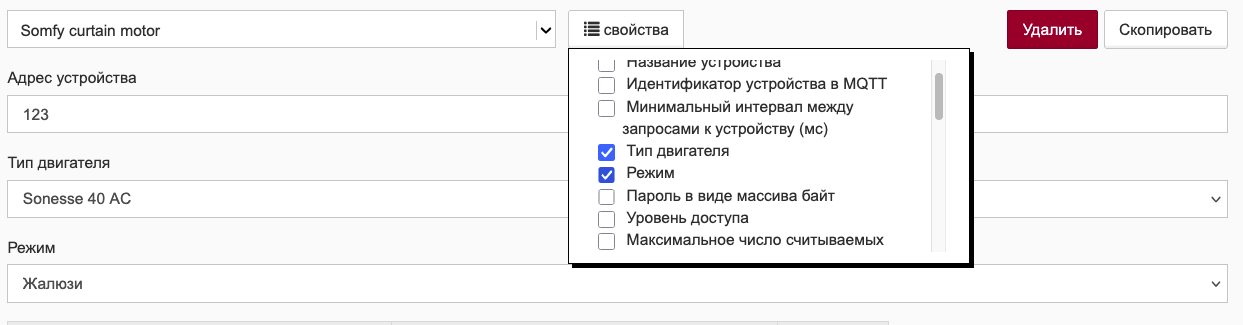

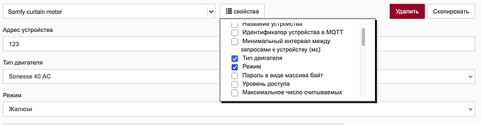

Добавили параметр для выбора режима, доступно в тестинге.
