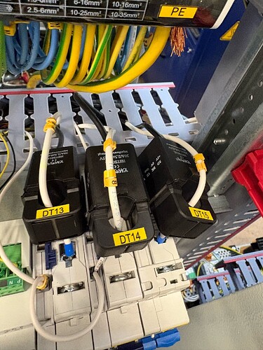

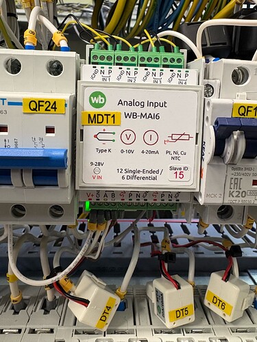

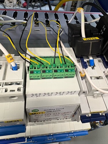

Возникла проблема при опросе устройств WB-MAI6 с токовыми датчикам HSTS016L, все настройки по опросу MODBUS RTU сделаны согласно вашей карте регистров: в соответствующие регистры записываем тип датчика - 6144, номинальный ток датчика - 300 (30А).
При считывании данных с регистров 1504, 2504, 3504, 4504 и токах около 0А датчики передают 65535 (зашкал), при этом при токе нагрузки около 5-6А все данные на передаются корректно.
Пробовали менять направление тока (переворачивали датчики), пробовали менять само устройство WB-MAI6, ничего не помогает.
В другом шкафу у нас стоит аналогичное устройство с такими же датчиками, они работают корректно, без зашкалов при нулевых токах.
Все фото монтажа и MODBUS-команд прикрепляю, прошу дать рекомендации, как нам убрать эти зашкаливания при нулевых токах и с чем это может быть связано?
