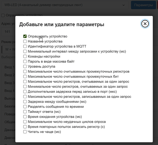

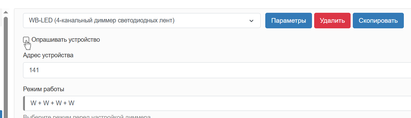

В настройках wb-mqtt-serial можно отключить опрос конкретного устройства:
или в конфигурационном файле у устройства добавить строку:
 "enabled" : false,
Это описано в документации здесь.
