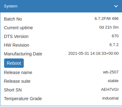

Какой у вас контроллер и релиз? Через Web-интерфейс диагархив тоже не удается собрать?
