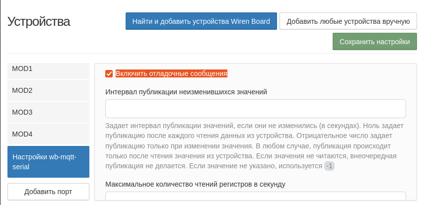

Хочу попросить вас включить отладку на порту, дождаться покраснения, дождаться восстановления обмена данными (из покрасневшего регистра) и прислать диагностический архив снова.
В веб-интрефейсе в Настройки -> Конфигурационные файлы -> Настройка драйвера Serial-устройств выберите Настройки wb-mqtt-serial, поставьте галочку Включить отладочные сообщения и нажмите Сохранить настройки.
Включил сбор отладочных сообщений. Дождался “покраснения”. Заметил что сейчас покраснение не снимается с intput регистров, с holding регистрами есть только “мигание”. При этом при попытке прочитать значение регистра через modbus_client_rpc значение считается без проблем. (смотре на примере регистра 0x0112).

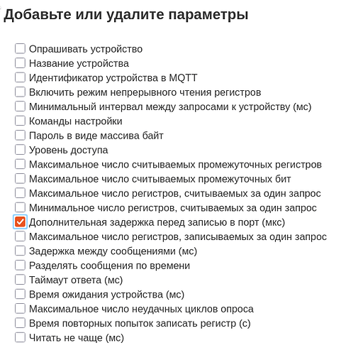

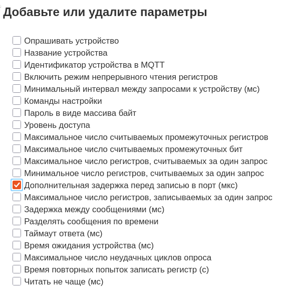

Еще один возможный способ борьбы с некорректными чтениями – добавить в настройках устройства параметр “Дополнительная задержка перед записью в порт (мкс)” и установить его в значение 4500.
Задержку добавил. Продолжаю наблюдение.

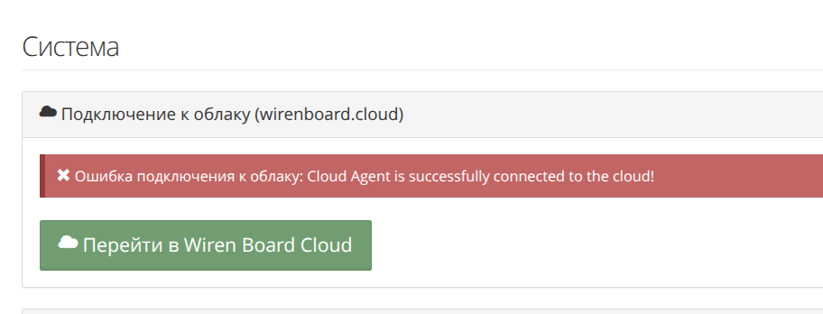

После подключения получить противоречивое сообщение:
Вроде подключился успешно, но написано что это ошибка.
Какая-то прямо классика айтишного юмора получилась: “task failed successfully”!
Уточню у разрабочиков, как это интерпретировать.
Но после этого попасть на контроллер через облако вы можете?
