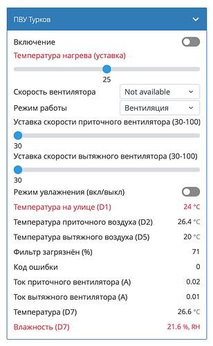

Периодически отключается опрос каналов на разных устройствах сторонних производителей - ПВУ, приводы штор дуя, модули разумдом и др..

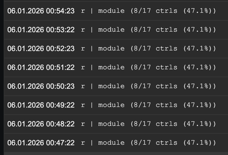

При этом никаких ошибок в журнале нет, а сами каналы работают (которые поддерживают чтение), но светятся красным. Я сделал для себя мониторинг в Zabbix и в нём срабатывают ошибки на эти модули. После перезагрузки wb-mqtt-serial всё работает без ошибок, но через некоторое время опять начинают сыпаться ошибки (ниже тоже самое устройство что выше со скрина, но ночью до перезагрузки)

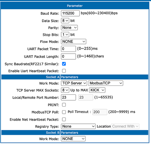

Топология шины для данного устройства - стоит wb-mio-e, подключен к эзернету, все рычажки резисторов включены, длина кабеля до модуса устройства (пульт ПВУ) около 30 см, сделан витой парой. На этой же шине есть 4 устройства Wiren Board, на них нет такой проблемы)

Параметры правильные, как логически, так и физически, шлюз в прозрачном режиме на скорости 115200 (чтобы можно было обновлять wb устройства)
Более того, шлюз wb mio ставили другой, не помогло. Затем переподключали устройство напрямую на порт контроллера и тоже через некоторое время некоторые каналы отваливаются.

сейчас на шлюзе менял стопбиты с 1 на 2 - устройство вообще не опрашивалось
после возврата с 2 на 1 все ошибки в каналах ушли, даже без перезапуска wb-mqtt-serial

При работе с 2 стоп бит , попробуйте снизить скорость до 9600 например.

со скоростью и стопбитами я экспериментировал, делал разные варианты как в доках у Туркова, но через некоторое время всё равно каналы отваливаются..
