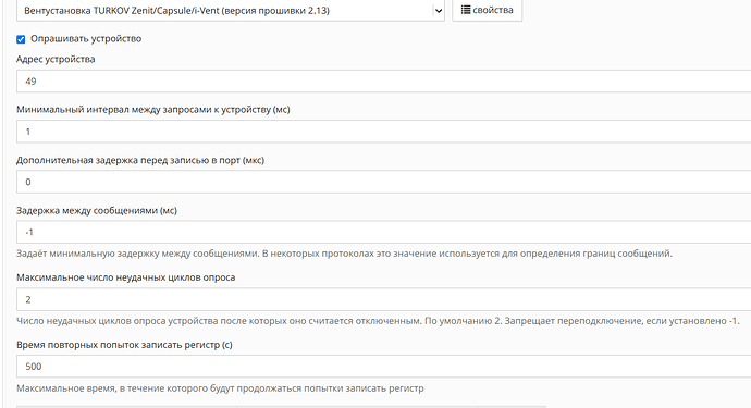

Если 9600 не помогает, то, возможно, поможет увеличение интервалов между опоследовательными чтениями регистров.
Чтобы проверить, установил сейчас “Минимальный интервал между запросами к устройству (мс)” в значение 500. Буду наблюдать дальше.

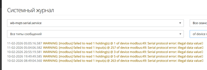

сейчас один раз прилетело
WARNING: [modbus] failed to read 1 holding(s) @ 5 of device modbus:49: Serial protocol error: illegal data value
и он сразу пометился как не читаемый.

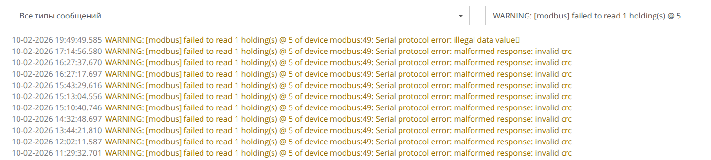

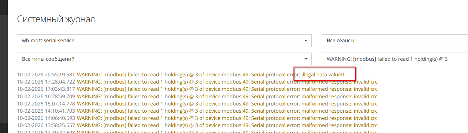

вот еще пример (топик тоже покраснел):
похоже что проблема возникает при получении не кондиционного значения
Вот заметил что “в конец” краснеет если приходят такие ошибки:

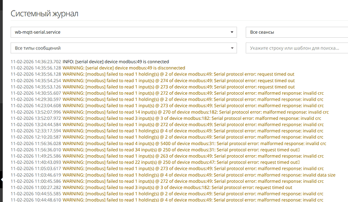

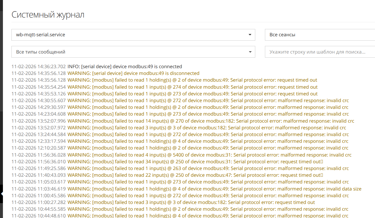

При этом в журнале:
По этим сообщениям для меня не очевидно на чьей стороне проблема, т.к. mqtt-serial понял что устройство полностью отключено и потом подключено и как в этом случае отрабатывает механизм прекращения чтения регистров не понятно.
