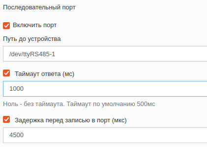

Сейчас, когда устройство осталось одно на порту, предлагаю настроить так:
  1. Снизить скорость до 9600 бит/с
  2. Для устройства задайте:
    Минимальный интервал между запросами к устройству (мс) – 500
    Максимальное число регистров, считываемых за один запрос – 20
    Задержка между сообщениями (мс) – 50
    Таймаут ответа (мс) – 1000
    Максимальное число неудачных циклов опроса – 10
    Период опроса у отдельных каналов TURKOV поробуйте установить побольше, 5 секунд
