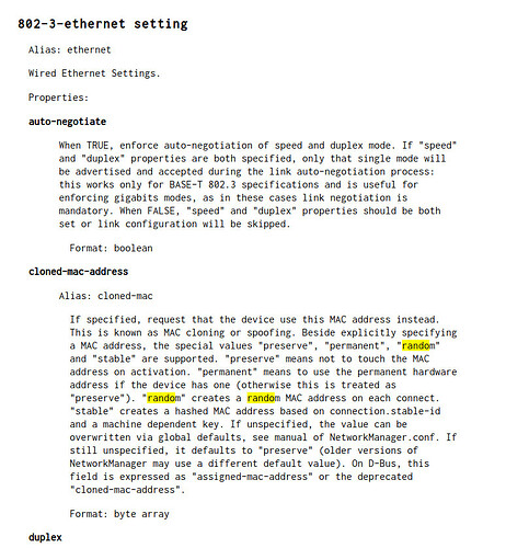

в группе в телеграмме обсуждали случай что у кого-то при перезапуске контроллера mac адрес каждый раз новый. я там присылал ссылку из man netwrk manager где такое можно включить.
вот ссылка на документацию:
https://manpages.debian.org/bullseye/network-manager/nm-settings-nmcli.5.en.html
Но это все только предположение. Просто с другим ПО на PC сталкивался с похожими проблемами. Чтобы утверждать что-нибудь конкретнее нужно уточнение какие именно параметры участвуют в получении “отпечатка” и уже от этого плясать.

У меня проблема не воспроизводится. В телеграмме обсуждался случай у одного пользователя. Был “спор” про то что такое не возможно. На что мною была прислана ссылка на документацию NM в которой написано что при определённых настройках такое возможно. В теме с которой “отпочкавалась” эта, первоначальная проблема может быть вызвана такими настройками. Эту тему предлагаю закрыть.
Ясно, спасибо. По умолчанию у нас ничего такого не настроено в NetworkManager.
