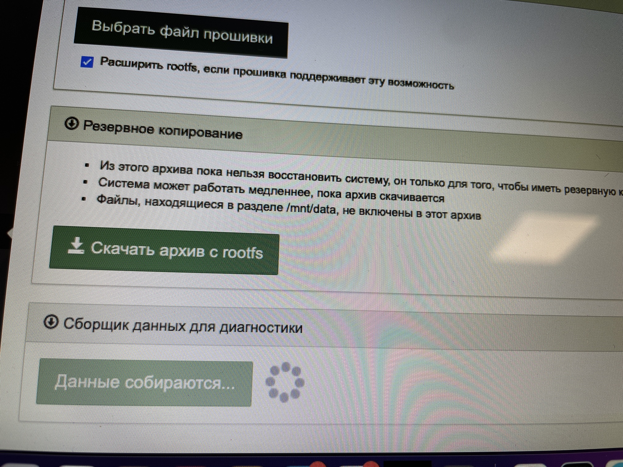

Где взять диагностический архив?
К сожалению, в первом сообщении не указал ссылку на инструкцию по извлечению диагностического архива.

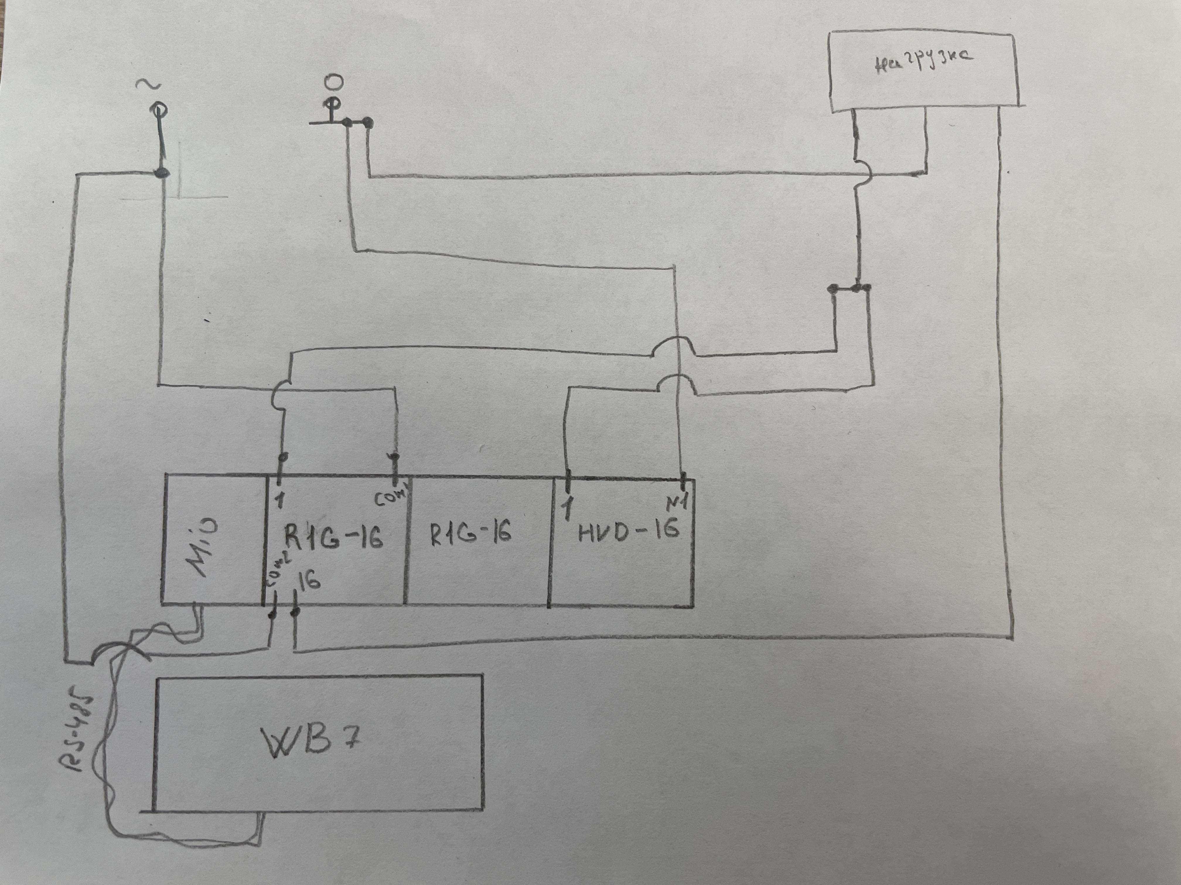

Нет возможности сделать фото…
Тогда покажите схему подключения модуля.
Файл диагностики занимает 234 Мб?
Диагностический архив обычно имеет размер ~200 кб.
Через облако не должно быть проблем со сбором данных?
Или я их не смогу удаленно достать?
Да. Через облако тоже можно “Собрать данные для диагностики” и скачать архив.

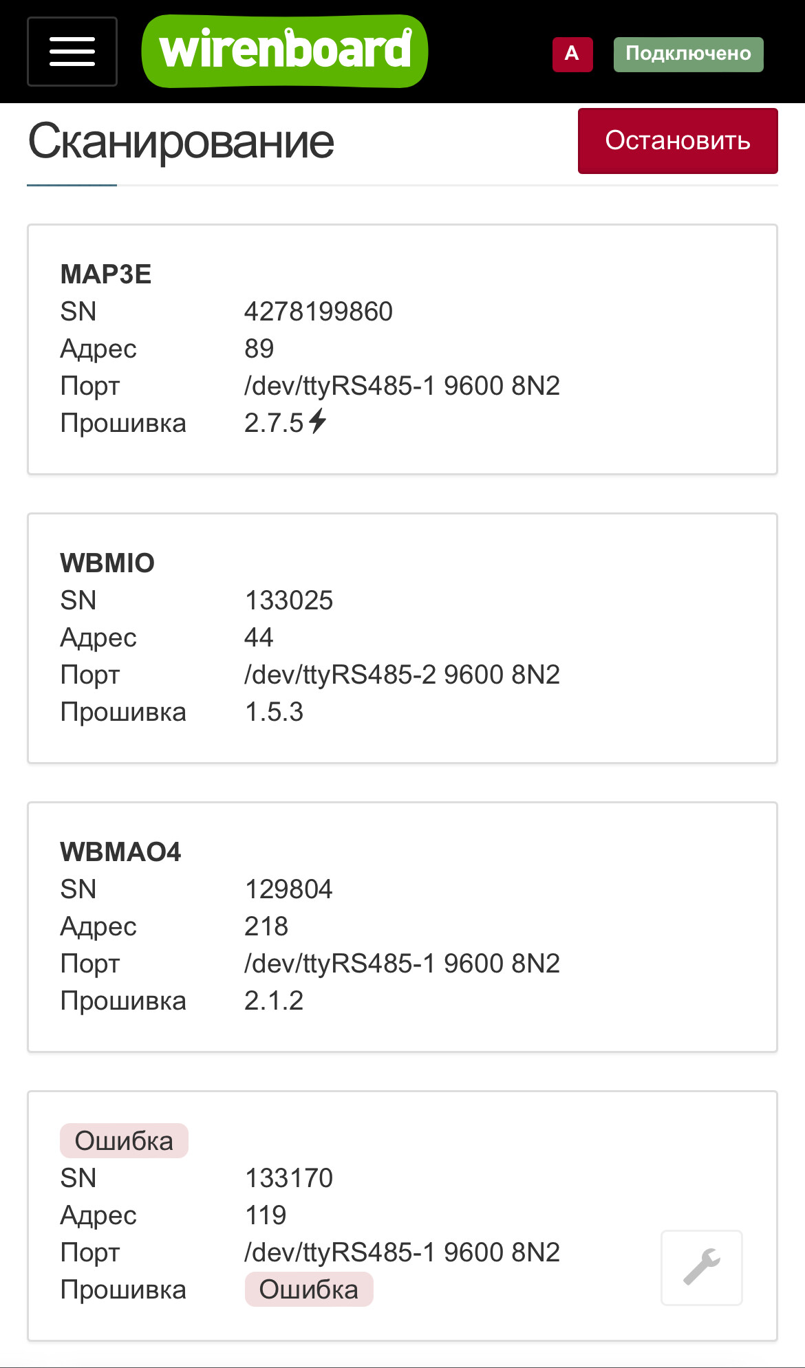

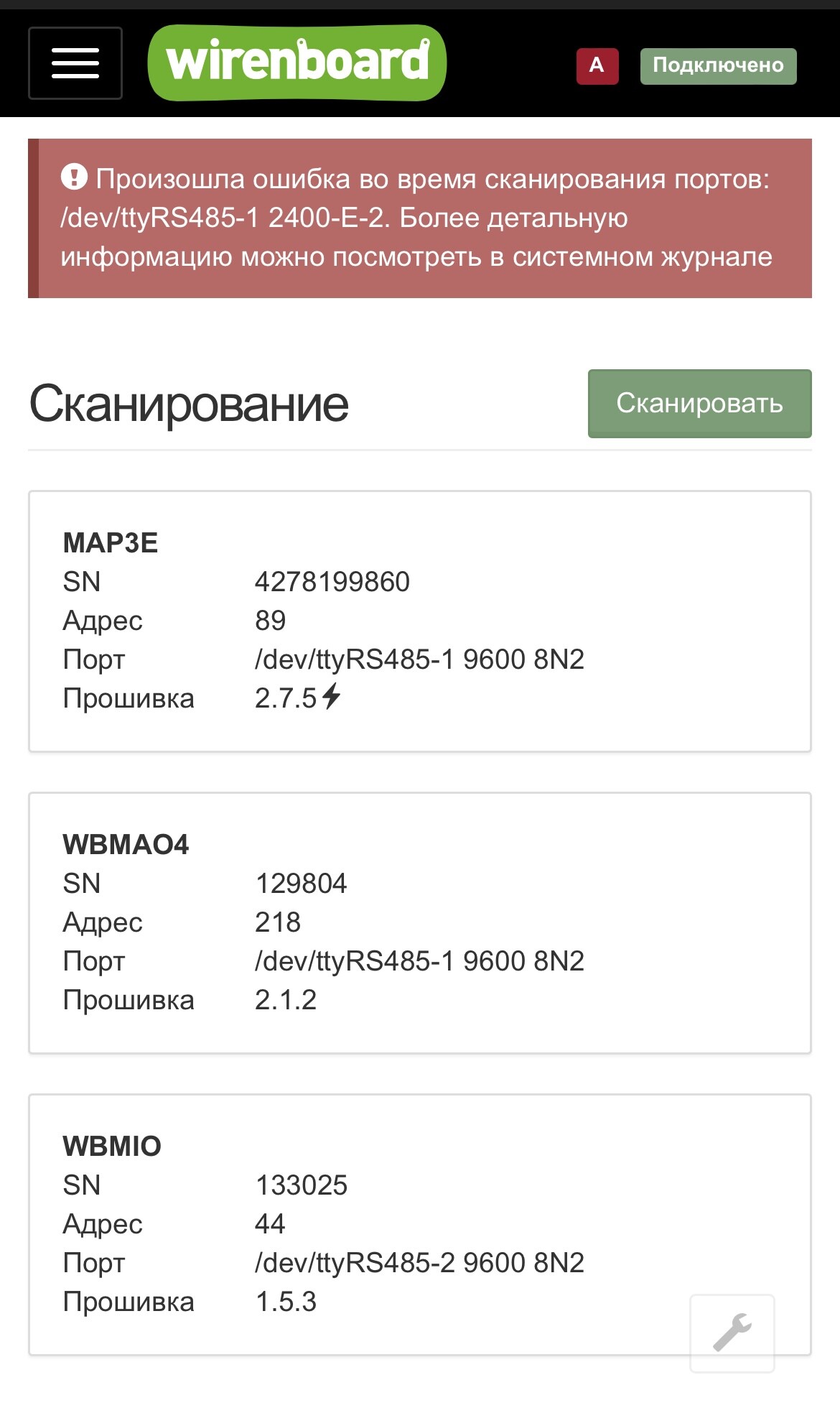

Вот еще, что увидел. При повторном сканировании ошибки нет.
Повторил еще раз. Этот модуль Mio находит, но очень долго. Хотя на шине RS -485 стоит первым, за ним стоит ma O4 → map3e
Кабель проверил, контакты все проверил.

Из имеющихся данных видно, что постоянные ошибки от 120 устройства. Может стоит его отключить и проверить без данного устройства.
120 отключено. Его сейчас нет в схеме вовсе.От того и ошибки. Только если удалить в конфигурации. Но сейчас опя провел сканирование и вот:
Может есть какая-то проблема с mio?
Но вот еще что, устройство 120 физически отключил, но на его место подключен mio с этой сборкой.
