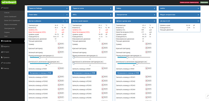

Сегодня утром почти все устройства на шине пропали. Провода везде нормально прикручены.
Один датчик с адресом 62 показывает только шум освещённость и движение, хотя у него нету только CO2 и VOC.
Плюс пропали устройства, соединённые с WB-MIO.
На скриншоте “Модуль контроля окон” - это модуль входов ID 70:1, остальные 3 устройства исчезли, хотя в конце стоит фиксатор на дин рейке.

Всё что на чертеже вчера было в веб интерфейсе. А сегодня нет. Что ещё непонятно?

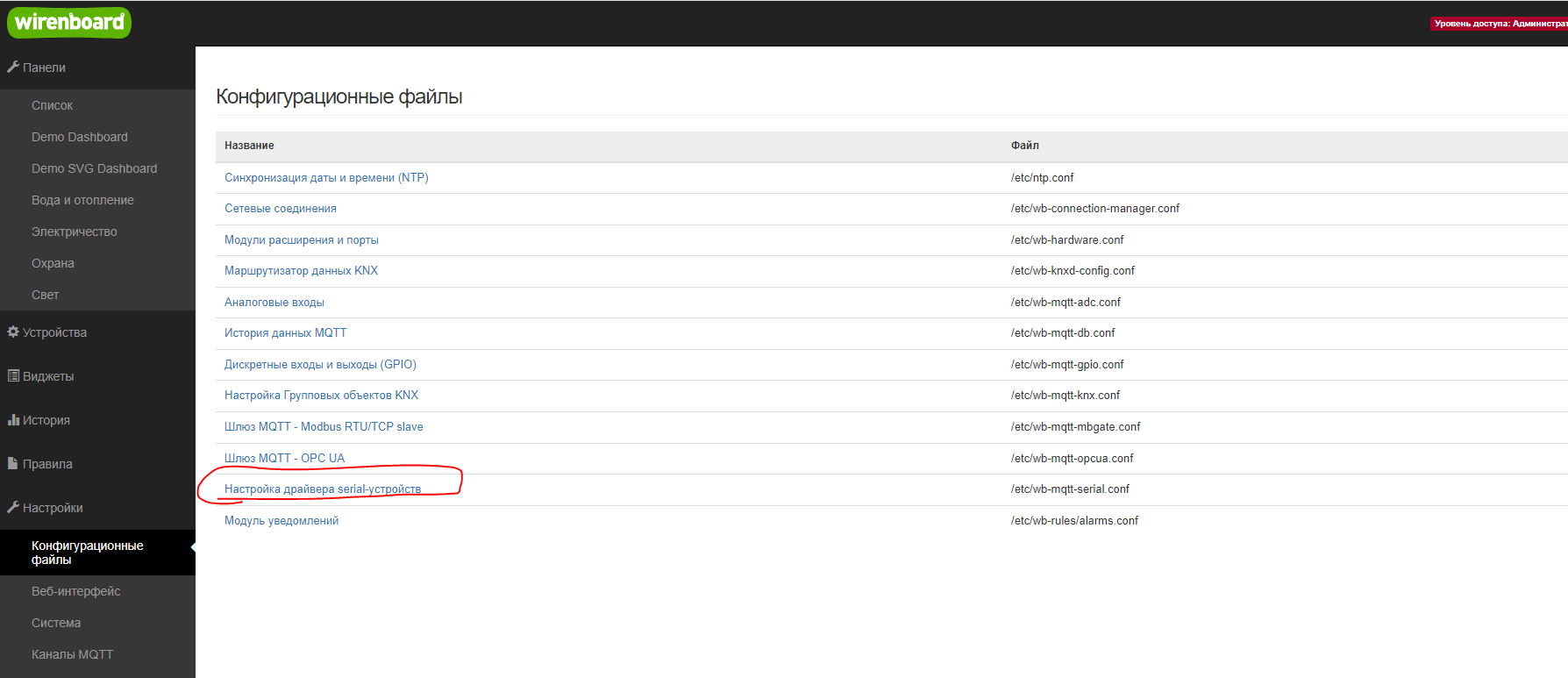

Ссылка на файл конфига wb-mqtt-serial не открывается

Что такое “ссылка”?
Я ввожу
cat /etc/wb-mqtt-serial.conf
ожидаю увидеть содержимое
получаю содержимое конфига.
Не надо валять дурака.
Ссылка - это то что есть в веб интерфейсе. Нигде больше ссылки на файл конфига wb-mqtt-serial просто нет.

Конфиг сервиса wb-mqtt-serial располагается по пути /etc/wb-mqtt-serial.conf

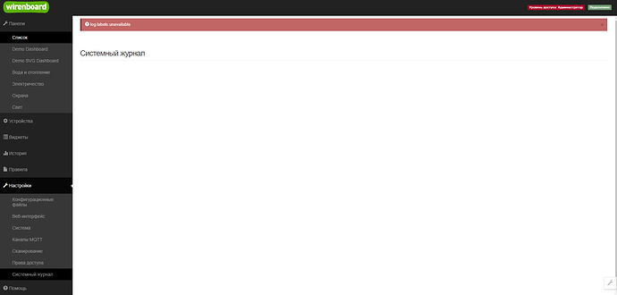

Логи смотряться с помощью journalctl — утилита просмотра системного журнала — Wiren Board
В веб-интерфесе тоже есть но скорее для того чтобы быстро оценить состояние, отлаживать и изучать - неэффективно.
Если не работает RPC - надо установить причину предварительно. Вообще контроллер промышленный и работает очень устойчиво.
То есть то, что он недоступен из веб-интерфейса - это нормально? Так задумано, что надо каждый раз в терминал лезть?
wb-mqtt-serial.conf (10,4 КБ)
И чтобы журнал посмотреть тоже надо сразу в терминал, потому что веб-интерфейс недоступен.

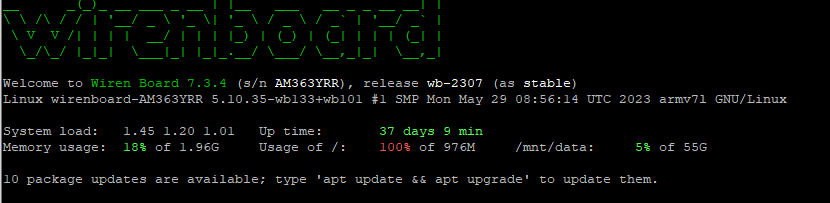

От контроллера у меня питается только 6 датчиков WB-MSW. Блок питания брал у вас HDR-30-24.
Почему у меня 100% забит какой-то раздел памяти размером в 976М?
Никаких программ, кроме Node-RED, я не устанавливал
Я уже весь этот журнал, который весил 4Гб удалил.
Чего ещё надо сделать?

Из диагностического архива видно, что корневой раздел полностью заполнен. Это не хорошо. Логично, что может привести к нестабильной работе.
Как вариант, вы можете расширить корневой раздел по инструкции. Учтите: стороннее ПО будет удалено.

Я просмотрел что тяжёлого есть в разделе /mnt/data
Самое большое /mnt/data/var/log/journal почти 1,5 Gb.
Откуда он там сегодня взялся, если ещё вчера я выполнял чистку
journalctl --vacuum-time=1weeks и получал сообщение, что около 4Gb почищено?
Сейчас я делаю ту же команду и он вообще 0 памяти высвобождает, хотя видно, что логи июньские.
Что надо настроить, чтобы эти логи не переполняли память контроллера?
Или вы считаете нормальным, что каждый пользователь должен постоянно следить работает контроллер или уже умер от переполнения логов?

Очистка журнала 216d6a731c3dae77098d5036641b235a вообще не производится. Это как?
root@wirenboard-AM363YRR:~# journalctl --vacuum-size=100M
Vacuuming done, freed 0B of archived journals from /var/log/journal.
Vacuuming done, freed 0B of archived journals from /var/log/journal/227881141b4542e6a0370fe862e148ee.
Vacuuming done, freed 0B of archived journals from /run/log/journal.
Пришлите вывод команды:
du -hd1 /var/log
4.0K    /var/log/private
1.6G    /var/log/journal
176K    /var/log/mosquitto
76K     /var/log/apt
4.0K    /var/log/watchdog
440K    /var/log/nginx
8.0K    /var/log/runit
1.6G    /var/log
