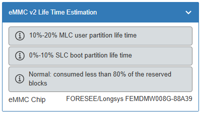

По итогу выяснилось, что все микросхемы, на которые я нашел даташит, поддерживают стандарт 5.0 и выше, что означает единые значения регистров “старости”. Старые платформы типа 6.х и <7.3 надо смотреть. Просьба остается для них и для тех, у кого Chip пишет Unknown.
Когда значения превысят допустимо разумные (можете поправить в скрипте), соответствующий алерт станет красным.

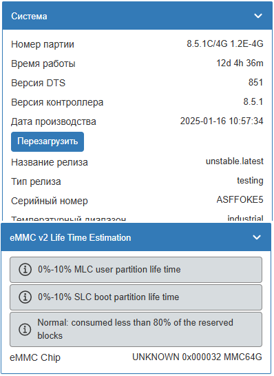

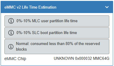

К сожалению я так и не нашел что же за производитель eMMC с MID=0x32. В моих контроллерах другая память. Так бы разобрал бы уже посмотрел.
Скрипт обновлен на гитхабе. Перескачайте.
Спасибо. Тоже 0x32.
Флешка живая.
Panasonic 00110010
http://www.idhw.com/textual/chip/jedec_spd_man.html
