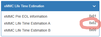

Когда-то делал виртуальное устройство по определению жизнеспособности eMMC. Сегодня заметил, что самому же пригодилось. Пора заранее предпринимать меры.
Делюсь. Возможно когда-то кому-то поможет предотвратить потерю данных: my_wirenboard/wb-rules_eMMC_Life_Time_Estimation.js at main · HexProf/my_wirenboard · GitHub

Думаю, что это окончательный вид.
