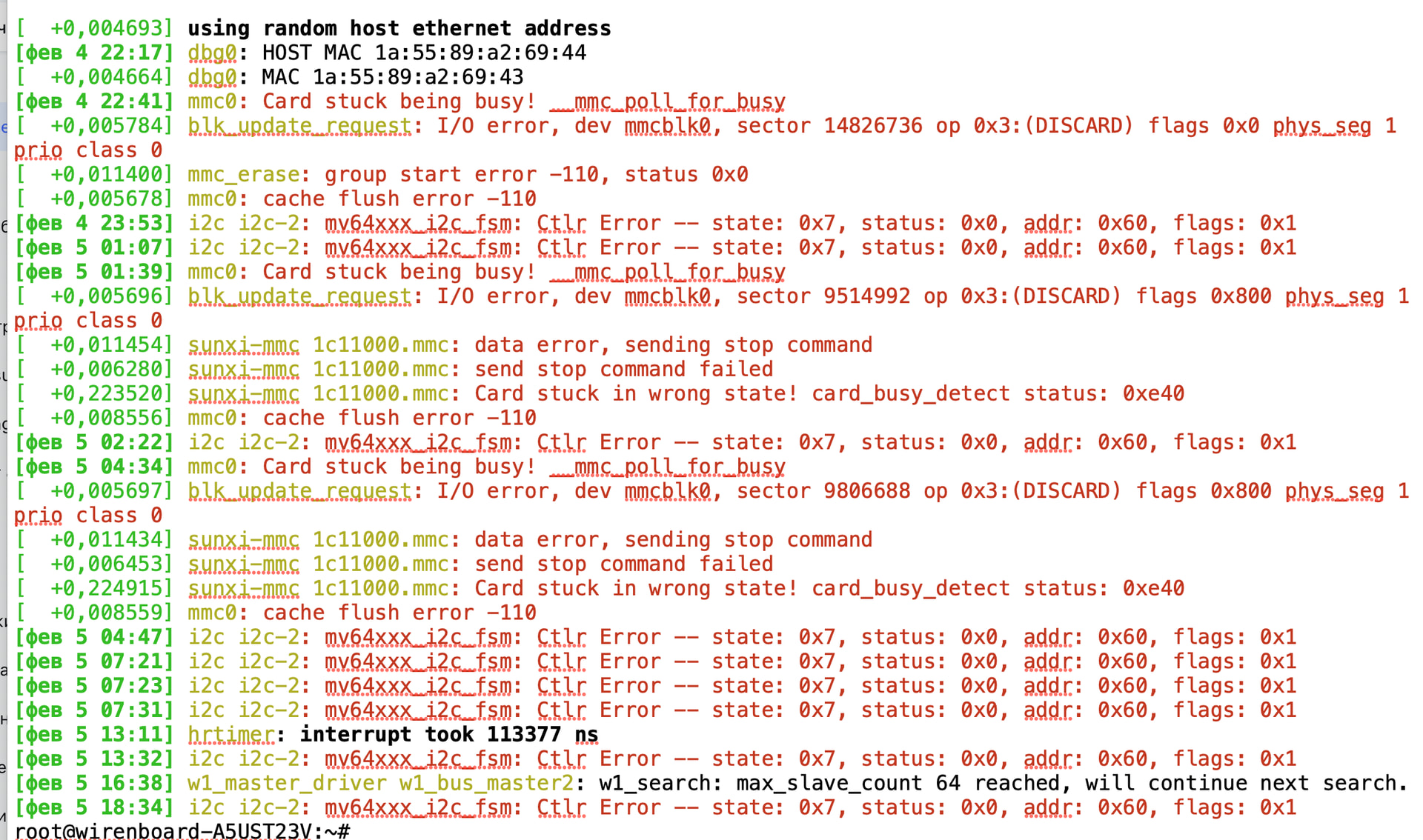

Чет не ок стало с контроллером. Долго перегружается, долго стартуют службы - ssh, www не отвечают довольно долго после ребута. Проблемы с файловой системой? Может кто подсказать что проверять ?
Как исправить?
прикладываю вывод dmesg
dmesg.pdf (75,6 КБ)
Судя по логу - выход из строя EMMC.
