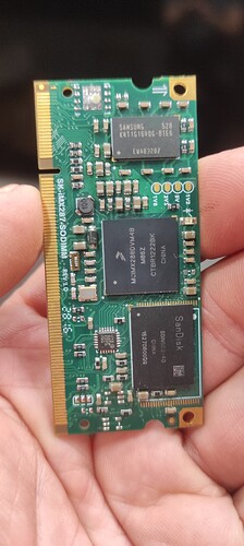

У меня уже много лет работает Wirenboard 5, но на днях начались проблемы с записью на еMMC
Есть ли способ заменить чип?

Насколько я помню, здесь была тема, где человек успешно менял. Предварительно нужно считать образ этой программатором, что бы записать в новую, если конечно исходная еще читается. Если найти такую же и нет своего оборудования, то думаю любая мастерская по ремонту ноутбуков/телефонов с этим справится.

Да. Вот тема.
Ничего системного бэкапить, для удачного запуска - не нужно.

что значит “Ничего системного бэкапить, для удачного запуска - не нужно”?
Для WB5 со старой EMMC ничего переносить на пустую не нужно. То есть достаточно заменить пустой и загрузить образ используя компьютер.
