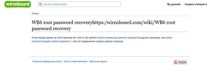

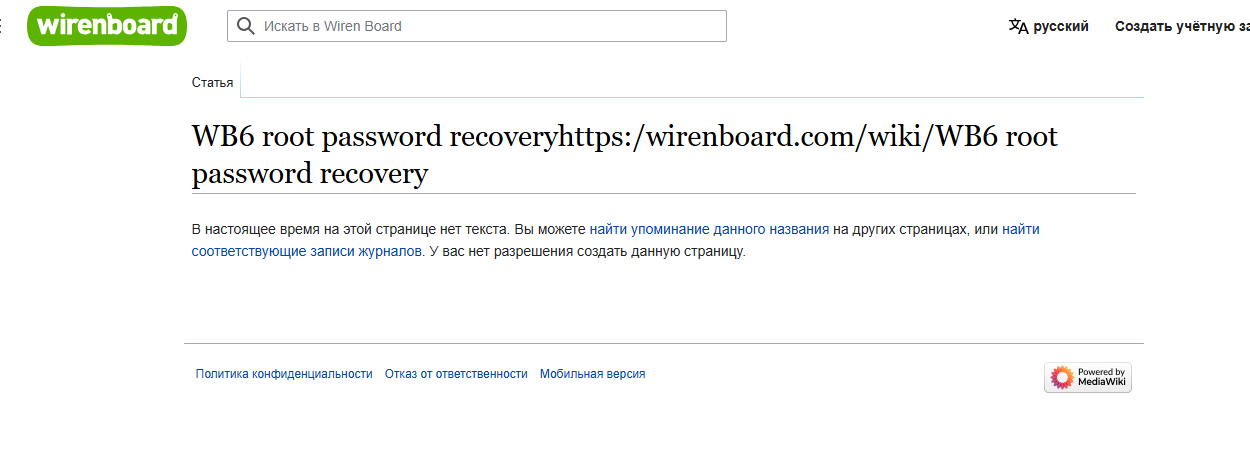

Порядок действий: https://wirenboard.com/wiki/WB6_root_password_recoveryhttps://wirenboard.com/wiki/WB6_root_password_recovery , до второго пункта.
Ну и выполнить
env default -a; setenv mmcpart 3; saveenv; reset
это по ссылке
HW:6.5 S/N:ALGJZ2LX
релиз стоял вроде 2401, не могу сказать про увеличение размера корневого раздела
Верная ссылка: Wiren Board 6…8: Восстановление пароля пользователя root — Wiren Board
