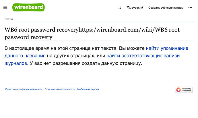

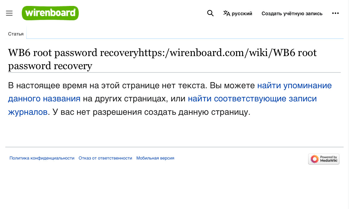

В теме есть ссылка https://wirenboard.com/wiki/WB6_root_password_recoveryhttps://wirenboard.com/wiki/WB6_root_password_recovery но страница пуста.
Проверил, ссылка вполне работает.
У меня
ссылка задвоена поэтому не открывается.
