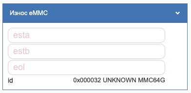

Вопрос с производителем памяти MID=0x32 остается открытым. (с надеждой смотрит на @BrainRoot). Гугл оказался не помощник, а контроллера с такой памятью у меня нет, что бы разобрать посмотреть.
0x000032
MMC64G
7.3.1C/2 642
пишет вот так

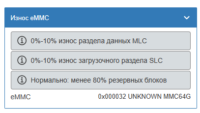

Тогда остальные команды. Если там будут данные, то уйду от mmc-utils
cat /sys/class/block/mmcblk0/device/life_time
0x01 0x01
cat /sys/class/block/mmcblk0/device/pre_eol_info
0x01
cat /sys/class/block/mmcblk0/device/manfid
0x000032
cat /sys/class/block/mmcblk0/device/name
MMC64G
Отлично. Тогда ухожу от mmc-utils.
Флешка живая. Вечером сделаю обновление.

Переделал. Попробуйте.
у меня всё так же, падает
ERROR: [rule error] ECMAScript error: TypeError: call target not an object

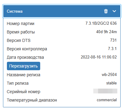

А версию DTS какую показывает? (к проблеме не относится, для статистики).
Ну могу переделать на текстовые поля. Не так красиво, как alarm будет, конечно.
а никакую
в карточке информации в поле DTS - пустота…

У меня так показывает
Данные о системе
Спасибо
