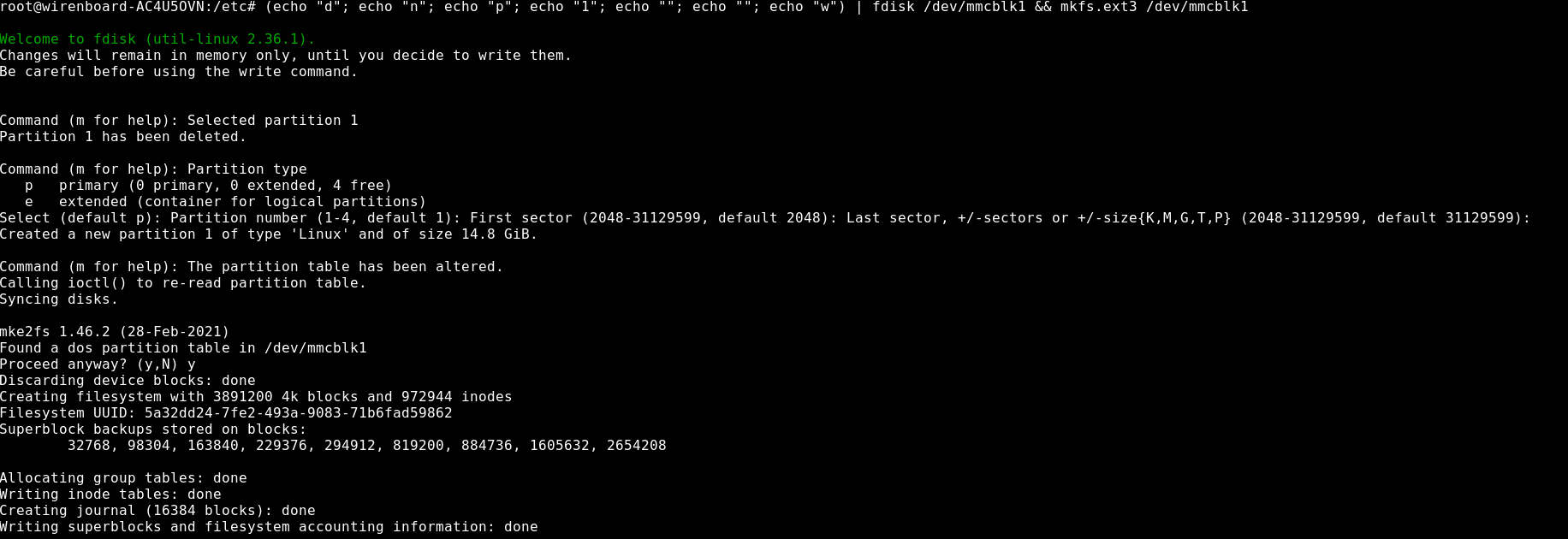

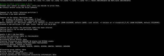

Удаляю раздел, создаю ии форматирую:
umount /mnt/sdcard
(echo "d"; echo "n"; echo "p"; echo "1"; echo ""; echo ""; echo "w") | fdisk /dev/mmcblk1 && mkfs.ext3 /dev/mmcblk1p1
“y” подтверждения забыл, ввожу вручную

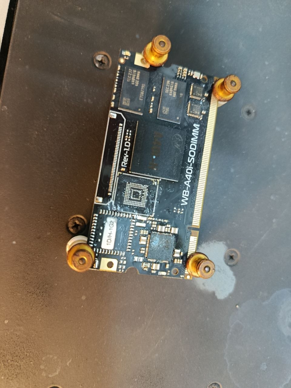

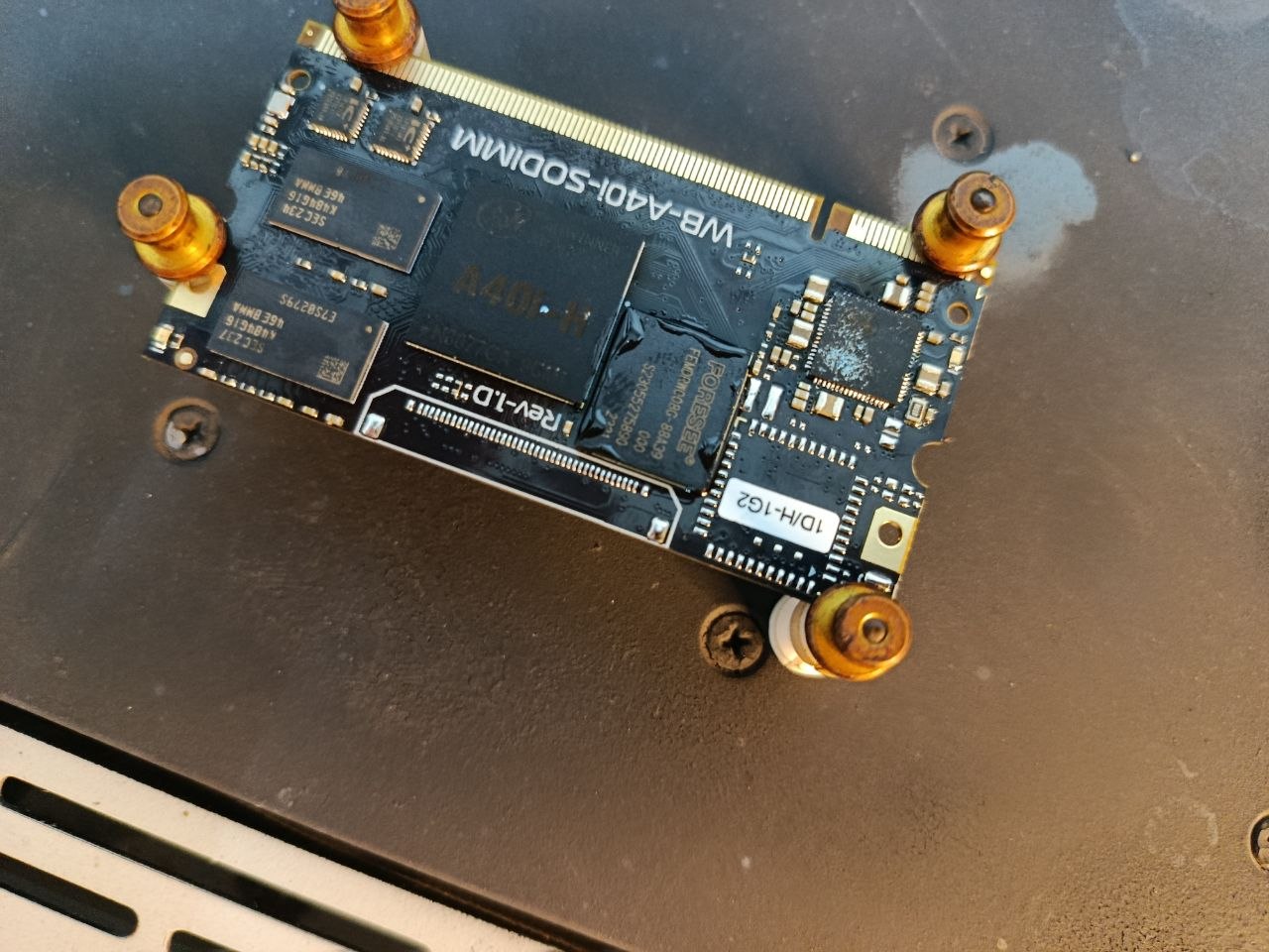

Заменил контроллер на другой из запаса, с этим буду разбираться на столе. Обновил прошивку со сбросом настроек к заводским и через сутки контроллер опят наглухо завис. В консоли отладки по usb сыпались без остановки сообщения что filesystem is red only, даже залогиниться не смог.

Новости по контроллеру:
Пересадили память на новую(родной в свободной продаже не нашёл, поэтому поставил ближайшую подходящую по параметрам от sandisk SDINBDG4-8G-XI), залил на microsd карточку первые 16 Мб снятые заранее с помирающей флешки, теперь контроллер пытается загрузиться и даже видит новую память:
