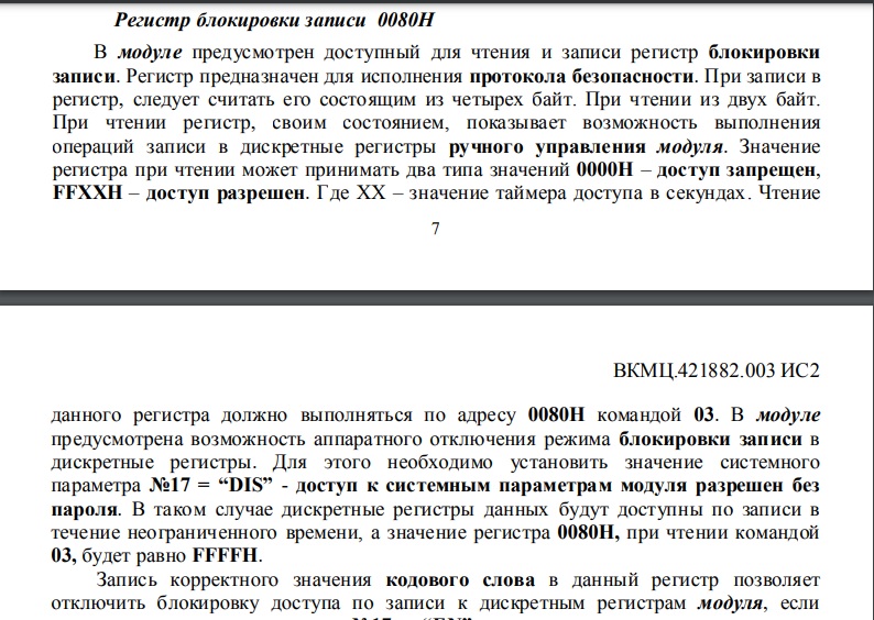

Аналогично другим. Все значение регистра в десятичном формате можно получить так:
                "name": "Writing Enabled Raw",
                "reg_type": "holding",
                "address": "0x80",
                "type":"value",
                "format": "u16",
                "group": "control"
Если нужно получить значение в секундах, то так:
                "name": "Writing Enables Sec",
                "address": "0x80:0:8",
                "type":"value",
                "format": "u16",
                "group": "control"
Не думаю, что разрешение на запись может как-то влиять на наличие обмена. Попробуйте сделать опрос модуля еще реже, установив Read rate limit (ms), например, в 10000.

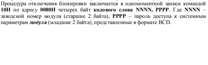

Вопрос больше в записи пароля из веб интерфейса. С точки зрения безопасности, хочется, чтобы доступ к ручному управлению осуществлялся через ввод пароля в регистр 0x80
Не понимаю, как и что вот здесь описывать:D данные то я считываю ,а вот отправить пароль не могу(((

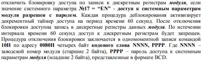

Если нужно значение регистра записать один раз, то предлагаю воспользоваться утилитой modbus_client из консоли контроллера:
https://wirenboard.com/wiki/Modbus-client
Значение регистра будет вноситься периодически, мне нужно это в вебинтерфейсе как то реализовать( в инструкции все вроде понятно, но тип данных и формат не ясен. Записывается командой 10Н, Это, как я понимаю, “holding_multi”. Так же по инструкции мы записываем 4 байта, а читаем 2.

Вам же это надо один раз сделать. Можно сделать вручную:
systemctl stop wb-mqtt-serial
modbus_client --debug -mrtu -pnone -s2 /dev/ttyRS485-2 -a78 -t0x10 -r0x80 0xNN 0xNN 0xPP 0xPP
Порт, адрес, значения для записи нужно заменить.

Кодовое слово будет нужно для оператора, и хотелось бы в вебинтерфейсе сделать. Модуль будет всегда в автомате работать, но в случае форс мажора, чтобы быстро перейти в ручной режим, из вебинтерфейса ввели кодовое слово и все)
