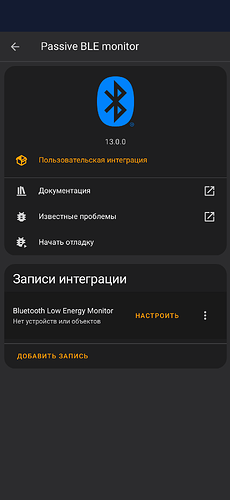

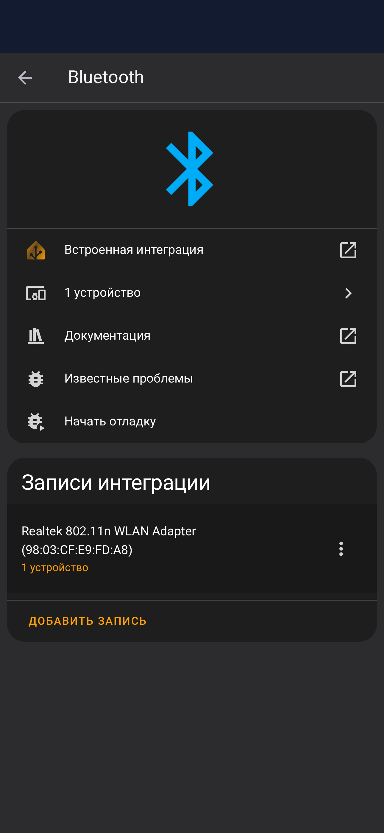

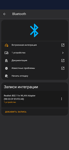

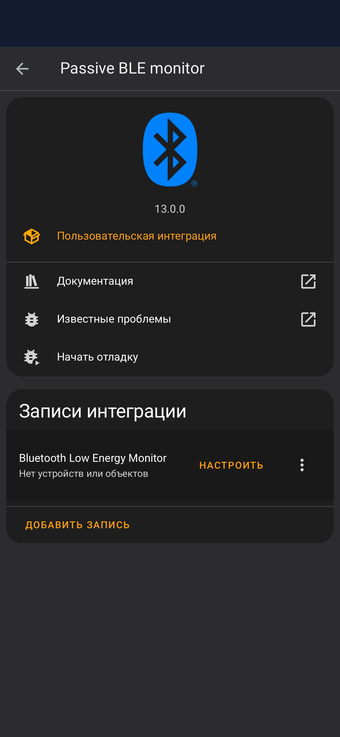

Контроллер wb 8.4 установлен HomeAssistant через docker. Появилась потребность. добавить блютуз замок в ha, хотел использовать блютуз интеграции passive ble monitor или Xiaomi ble, но не удалось. Не видит ничего. Хотя в нативной интеграции блютуз устройство вроде отображается. Прикладываю скрины.
Кто нибудь знает, как решить, чтобы не покупать блютуз хаб для одного устройства
