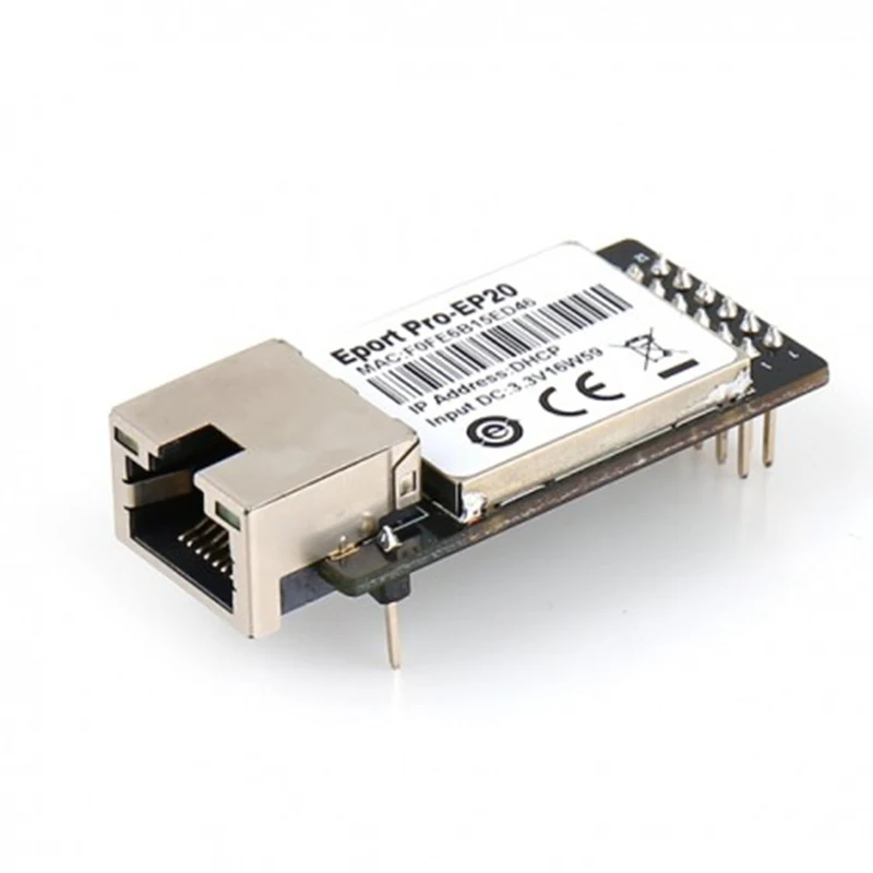

У меня контроллер совсем не рядом с воротами. Да, что-то в связке ethernet-bluetooth буду искать.
Сканирование эфира и разбор пакетов очень сильно грузит проц контроллера. Так что, если это и делать, то на какой-то отдельной железке, установленной где-нибудь возле ворот.
Если смотреть в сторону Ethernet то я бы взял Pro-EP20

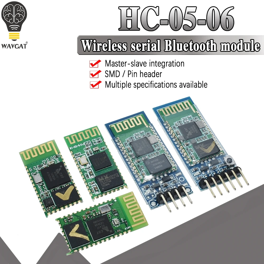

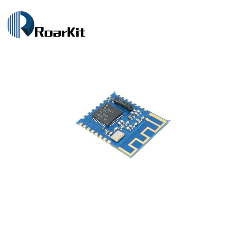

И
HC-05
или JDY-08
Которые умеют работать как Master и сканировать эфир в поиске устройств.
