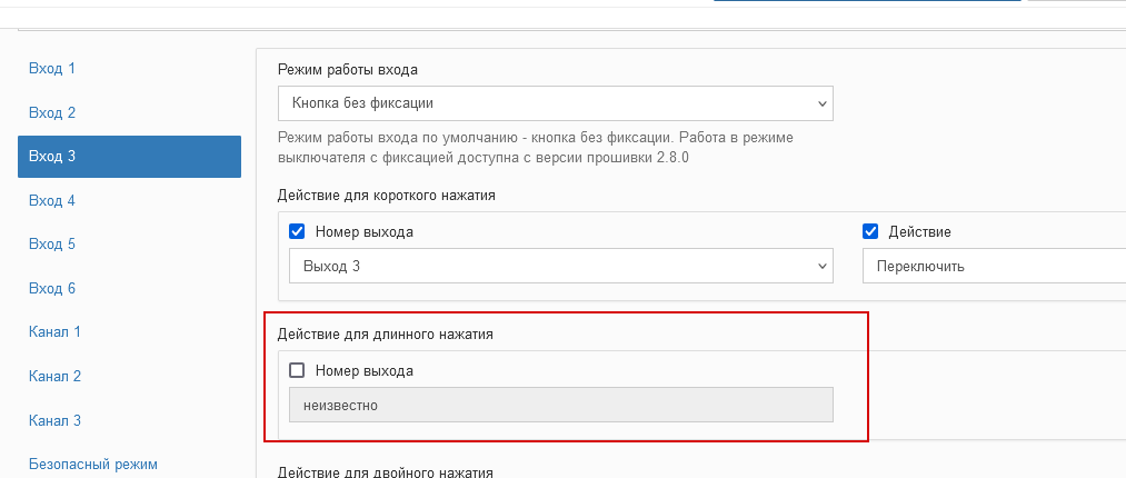

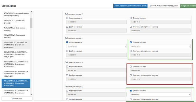

Настраиваю на реле вход на долгое нажатие управление по маппинг-матрице для кнопок, чтобы выключился 4 и 6 выход. Сохраняю, нажимаю кнопку, выключается 4,5 и 6 выход.
Обновил страницу, перепроверил, все правильно. Пробую, все равно отключаются все 3 выхода (4-6). Поставил галочку на 5 выходе “Действие для выхода 5->Длинное нажатие”, в комбобоксе показалось значение “нет действия”. Сохранил.
После этого длинное нажатие отработало правильно, отключился 4 и 6 выход.
Думаю, значит теперь можно убрать галочку “длинное нажатие” и 5 входа, так как будет значение по-умолчанию. Убираю, сохраняю, и снова выключаются 4, 5 и 6 выходы.
Славлю обратно, все работает.
И подобное поведение я ловил на 3 разных реле.

Получается такое неочевидное поведение, что при выключенной галочке пишется, что установлено значение по-умолчанию, но по факту оно может быть произвольным.
И получается сейчас единственный способ гарантировать предсказуемое поведение, это вручную проставить всем типам нажатия, каждому входу для каждого выхода, всем реле принудительно галочку. А у меня их 10 штук. Т.е. 4х7х6х10 = 1 680 галочек!

Не произвольным а сохраненным в регистрах модуля.
“Не делать” - значит не менять значение.

Сейчас выходит, что это не так. Если я сначала сохраняю одно значение (явно ставлю галочку, и указываю нет действия), а потом убираю галочку, и сохраняю конфиг, и поведение меняется, значит отсутствие галочки не оставляет его сохраненным, а меняет на какое-то (в данном случае “произвольное”, так как в параметрах по-умолчанию нет ничего про долгое нажатие)
Там написано именно “ничего не делать” а не “не менять значение”. Это не одно и тоже и с точки зрения смысла фразы и с точки зрения текущей логики работы (при установке галочке и выборе значения “ничего не делать” вход именно ничего не делает).
Я понимаю, вы пытаетесь объяснить как это устроено внутри. Я лишь показываю как это выглядит со стороны пользователя продукта.
